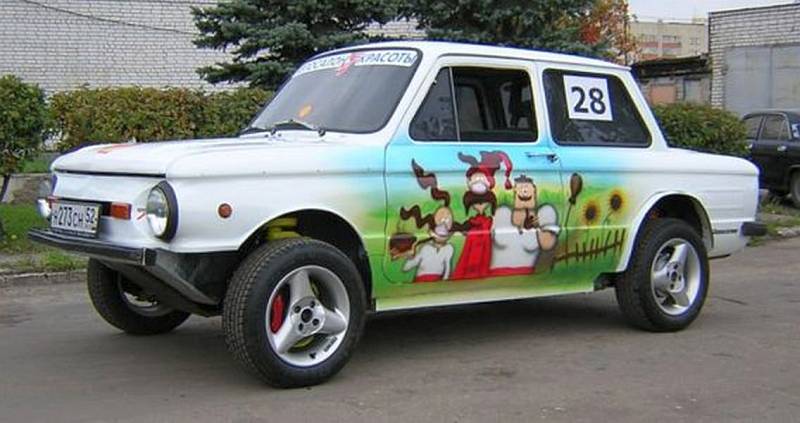

Делал ли кто-то на практике?
Кто-то делал, белый жуж, разварки сзади, на двери - аэрография "хохлы из мультика про казаков".
По эффективности не знаю.
Ушёл пить кисель.

idem
Зарегистрирован: 28.08.2006
Сообщения: 306
Откуда: Украина, Северодонецк
Моя машина: ЗАЗ-968М
СообщениеДобавлено: 12 Январь 2014 19:59    Заголовок сообщения: Ответить с цитатой
Вот этот?

СообщениеДобавлено: 12 Январь 2014 21:25    Заголовок сообщения: Ответить с цитатой
Если не ошибаюсь, у него короб над карбом, в который идут трубки из под кожуха под карбом.
Ответ был дан Эль Фуего.
Вот этот?
Если в крышке моторного отсека по середине вварен короб в виде усеченной пирамиды - то он.
