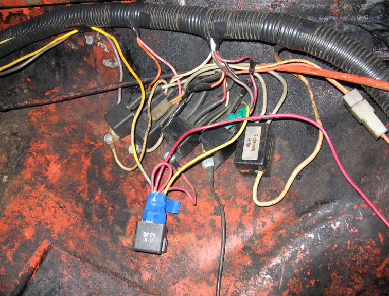

А вживую выглядит так:
Но я пускал толстый провод от аккума на коробочку с предами(доп. установленую в багажке) и на питание контактов релюх.

ПовідомленняДодано: 25 Лютий 2005 10:44    Заголовок повідомлення: Відповісти з цитатою
А акуратней провода проложить никак не получилось? Wink

Bugas писав(ла):
Но самые страшные провода я видел у ЛЕКСА в моторном отсеке!
Было красиво. Все провода в шланге были. Это просто когда ставил релюху на сигу в мороз то сильно не заморачивался с красотой. Ща уже всё симпатичнее выглядит.

Ну, аккуратность - личное дело каждого... Меня другое интересует - а чего релюх так многа? Shocked

Borislav писав(ла):
Ближний, дальний, ПТФ, Гудок, на проводах висит релюшка которая комутирует сирену сиги и сигнал(чтоб громче было). Cool А еще коробочка с надписью это блок на 2 преда снятая с какого-то немца.

ПовідомленняДодано: 25 Лютий 2005 10:59    Заголовок повідомлення: Відповісти з цитатою
Ну объяснить зачем первые три я смогу. А остальные.. Shocked Да мало ли куда - и на печку можно!
