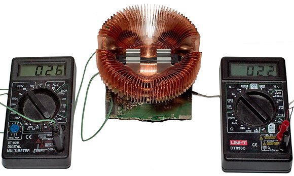

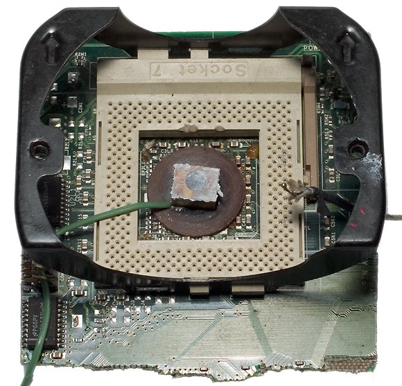

Термопару прижименшь к поверхности на которой лежит плата, чтобы спай касался чипа, чего непонятного.
Попробуй для начала, а потом спрашивай.
Зелёный проводок - термопара(на самом конце спай хромель/алюмель или хромель/капель)

Скачай даташит на чип, там указано должно быть как паять, сколько и при какой температуре можнр держать. Чтобы точнее измерить температуру и нужен тестер с термопарой, на паяльной станции, на фене температуру занижает(мой люкей), к тому же надо нагреть чип до определённрй температуры, а не воздух из фена.
Рассыпуха и чипы с противоположной стороны никуда не денуться, онидолжны быть приклеены(маленькой капелькой термостойкого клея), к тому же плату надо не на весу держать, а положить на, к примеру, перевёрнутый "резиновый" коврик мышки и закрыть всю плату, оставив только окно для паяемого чипа, фольгой от шоколадки(фольга без бумажной основы). После этого приложи к чипу термопару(должен быть механический контакт спая с корпусом чипа) и прогревай чип феном. Температура нагрева должна быть в даташите.
