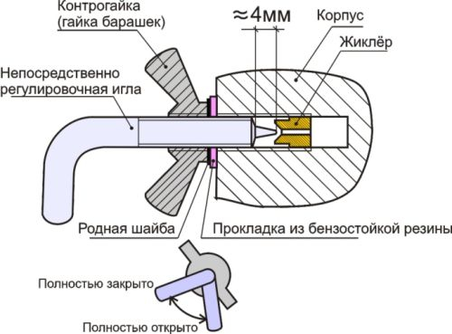

Тут всё просто, нужен наждак и дрель. Берёш винт длинной сантимеров 5-6. отпиливаешь головку, зажимаешь в дрель резьбой вперёд. Включаешь дрель и наждак одновременно и легонько с малым нажимом придаёшь нужную форму.Под дрель желательно подставочку чтоб не держать на весу.Получается не хуже чем на токарном станке, может и лучше. Обрати внимание на форму "иглы" , если просто заточить как карандаш может упираться в жиклёр с наружи и резьбы в корпусе немного, прлохо держится. Иглу острую делать ненужно, лучше скруглить- резьба относительно крупная не центрирует иглу и она втыкается в жиклёт и кончик гнётся. Потом немножко мелкой наждачкой прямо в дрели и всё. Желательно выкрутить жиклёр и примерить к игле чтоб всё подходило, если надо-поправить.Большая точность и полировка в данном случае ненужна. Потом загинаешь конец этого болта-винта чтоб рукой крутить , ане отвёрткой или ключём и собираешь. Контрогайку прижимаешь ,резинка расплющивается - бензин не подтекает.Единственное плохо от полного закрытия до полного открытия градусов 30 регулировать надо по чуть-чуть. и ещё иногда бывает вдруг печь еле-еле греет- значит засорилось и без того маленькое отверстие жиклера. Просто откручиваешь винт оборота на полтора немножко стук-стук и печь пошла работать нормально, закручиваешь обратно.
Чертёжик здесь http://zaz.kiev.ua/forum/gallery/photobase/00564-1109245903-285.jpg
Вот если бы кто придумал как производительностью жиклёра из кабины управлять было бы просто замечательно.
