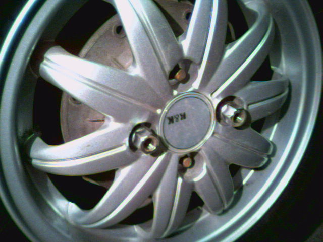

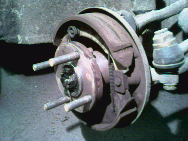

ПовідомленняДодано: 14 Січень 2005 12:29    Заголовок повідомлення: Відповісти з цитатою
Об этом всем уже писалось. Для меня была задача поставить колеса ВАЗ, а тормоза пока и так устраивают. Хотя дальше поглядим.
А фотки передка есть и в фотогалерее.

ПовідомленняДодано: 14 Січень 2005 13:16    Заголовок повідомлення: Відповісти з цитатою
Интересно вылет у дисков какой?
А восьмерошные барабаны дополнительно обрабатывать надо?
BAKLAGAN
Зареєстрований: 14.04.2003
Повідомлення: 622
Звідки: Kiev, Южная Борщаговка
ПовідомленняДодано: 14 Січень 2005 14:21    Заголовок повідомлення: Відповісти з цитатою
Диски 5J ЕТ30.
Барабаны не дорабатываются - штатные.
