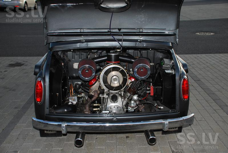

Dr.V
Зареєстрований: 27.05.2011
Повідомлення: 66
Звідки: Riga, Latvia
Моє авто: Jalta ZAZ 965 AE (1965), Velorex 16/350 (1970), ГАЗ-24 (1976)
ПовідомленняДодано: 24 Грудень 2011 17:20    Заголовок повідомлення: Відповісти з цитатою
Два "нулевика" на 965... мопэд не мой и кстати продаётся (в соотв.теме)
Настоящая Ялта - финская Jalta!
