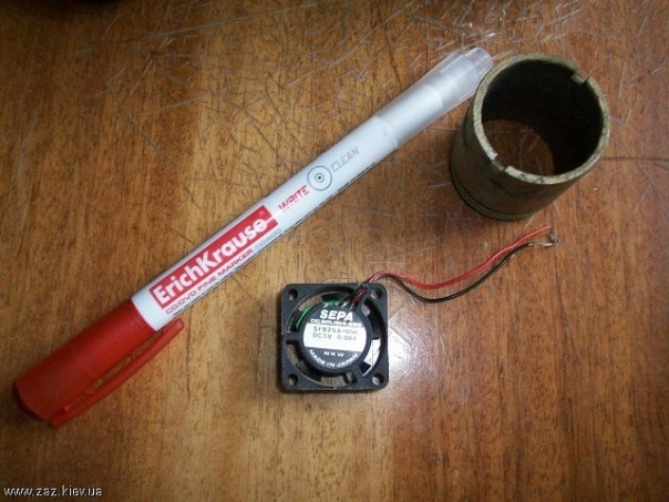

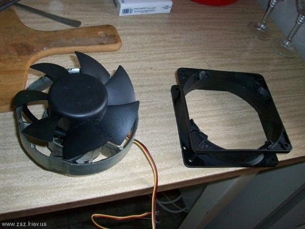

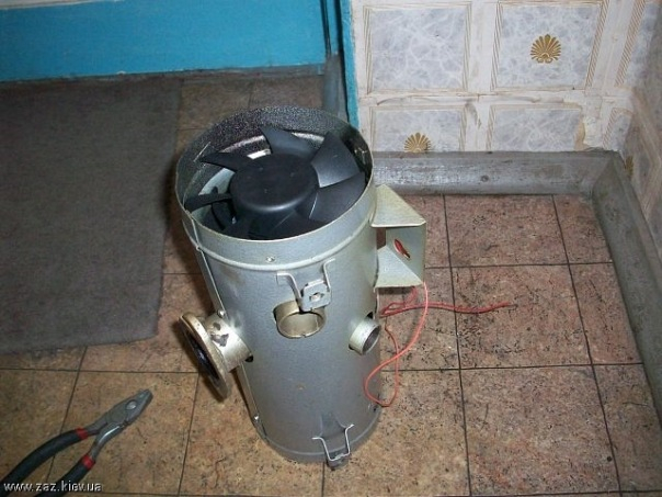

Я вот тут подумал, а что, если в родную печку, место родного, шумного вентилятора, запихнуть 2 куллера, один на обдув, другой для подачи воздуха на горение. Подобное видел в галереи у Борислава, но вроде бы он до конца не довёл эту идею. (возможно была тема, но мне на глаза не попадалась)
Если запихнуть куллел, то сразу уменьшится шум и потребляемое напряжение. Но я боюсь, что от температуры их сплавит.
Кто что по этому поводу думает?

У Борислава эта идея выглядела так:
[/img]
