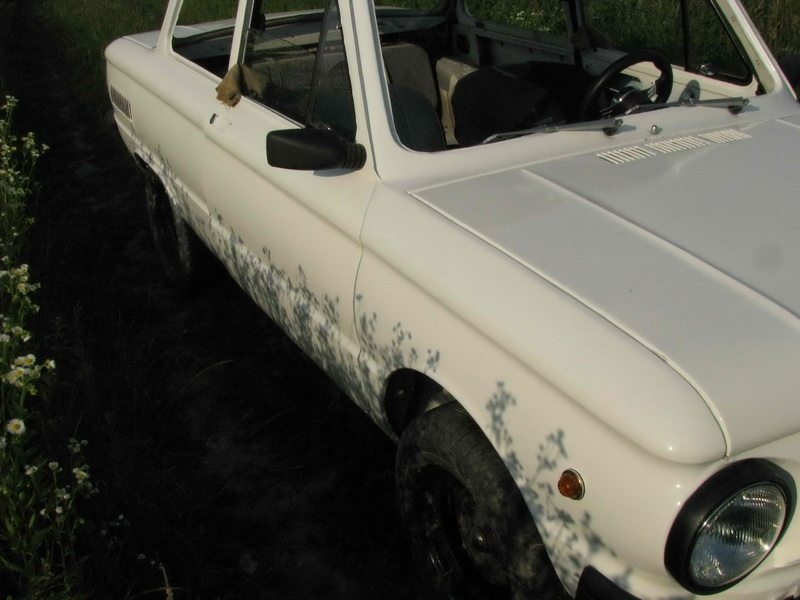

Всем привет, решил создать гараж Smile
Белый ЗАЗ 968 появился у меня недавно, давно хотел ушанчика и мечта сбылась Smile
Вот таким я его увидел:
Состояние на четверочку но как говорится были бы кости а мясо нарастет.

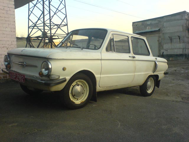

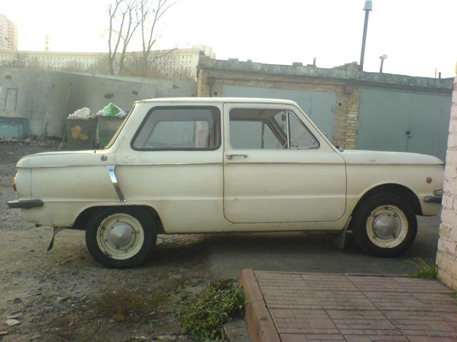

ЗЫ: ну и сделал пару фоток, сорри за качество (фоткал на телефон)

так же хочу сказать, машинка живчик, вживую видел, когда на Туполева в МРЭО был)))
я в тот день категории на мотоцикл открывал)))
был я на Голубом жужике, на парковке возле сфетофора
ну и фото))) (телефон)
