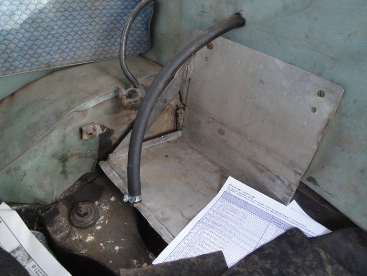

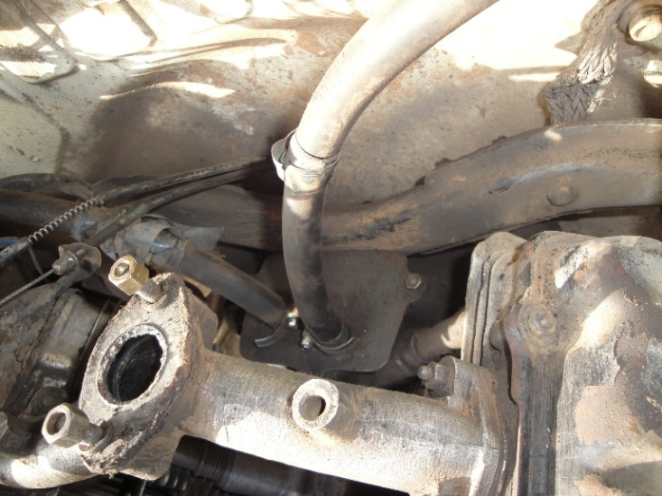

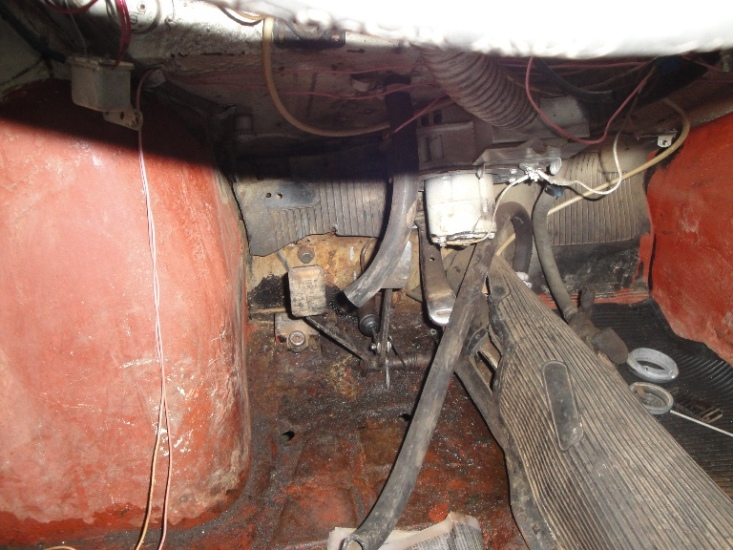

Собрался я себе значит масло поменять, почитал книжек по своему горбатому, там совет есть, масляный радиатор промыть, так как машину купил, эксплуатировалась она в деревне глухой, масло заливалось непонятно какого качества, хозяин говорил дизельное масло, вот и решил я сменить масто с максимальной промывкой всего, что есть, начал добираться до масляного радиатора, за одно и двигатель думаю ополосну, вообщем, когда снял генератор был неприятно удивлен, на месте радиатора какая то пластинка и 2 шланга уходят в салон, в салоне оба шланга заглушены болтами, вопрос то вот в чем заключается, радиатор то должен быть на этом месте, откуда выходят эти шланги? Как он крепится?

(...) радиатор то должен быть на этом месте, откуда выходят эти шланги? Как он крепится?
1. радиатор должен стоять там.
2. крепится он теми тремя гайками
з.ы. а прошлых хозяин городил масляную печку

А от і пічка
Тільки як там масло по такому колу мало ганятись Question І скільки масла треба Rolling Eyes

Для такой системы масла наверно на литр больше надо. Лично я не вижу смысла в установке такого отопления. Во первых у него будет низкая теплоотдача, во вторых двигатель зимой не будет прогреваться до рабочей температуры
З.Ы. А летом можно использовать для дополнительного охлаждения масла

А моторчик печки, тот, что в салоне на второй фотке родной? Там еще какая то нить накаливания идет у лопастей вентилятора.
