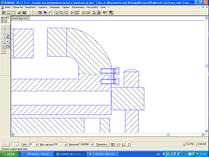

Когда у меня лопнули тиски (тоже чугунные) мы с папиком их заварили, и для усиления я сделал вот так:

ПовідомленняДодано: 22 Червень 2010 17:00    Заголовок повідомлення: Відповісти з цитатою
Точно уже не помню, но мы нагеревали тиса перед сваркой, т.к там толи из-за высокого содержания углерода, толи из-за особенностей структуры чугуна необходимо сгладить температурный разброс во время сварки. Но это всё до первой кувалды (шов лопнул, а болты до сих пор делают своё дело)
