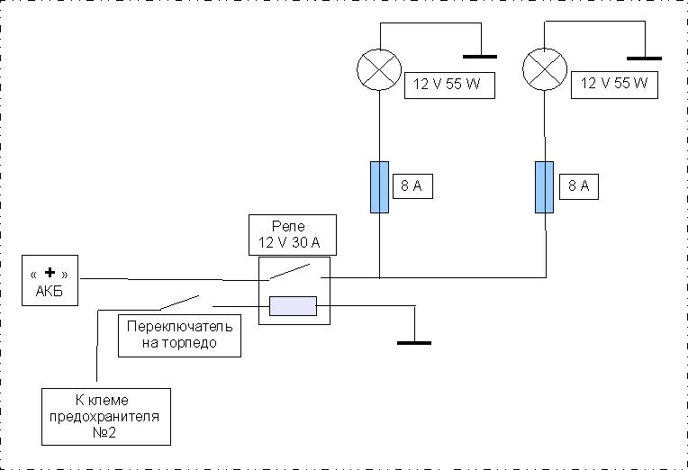

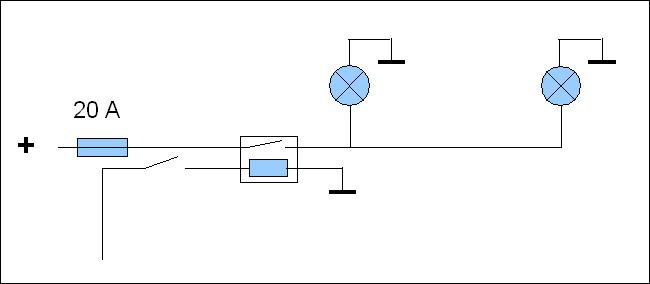

ПовідомленняДодано: 12 Листопад 2009 09:54    Заголовок повідомлення: Відповісти з цитатою
Gazirovannij писав(ла):
Коммутируемую питающую напругу ламп подводишь на контакты релюх напрямую через дополнительный предохранитель с аккума и с замыкаемых контактов уже на спирали ламп в параллели.
Вот и всё.
Так?
/рисунок 1/
Или так?
/рисунок 2/

Рисунок конечтно очень интересный(хотя мне очень непонятен), но я уже розобрался в этой проблеме - я уже все это установил себе на машине по намного проще схеме, и я очень доволен новым светом.спасибо Exclamation
