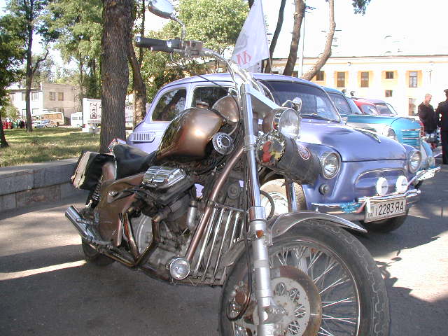

Собственно хочу спросить зазоводов как можно улучшить тех. характеристики 30. У меня мотоцикл с двигателем 30 л.с., хочеться чуток прибавить движку резвости. Хотел было поставить сороковку, но когда увидел, понял что уж больно она большая для мотика, хотя некоторые и ставят. Буду благодарен за любые советы.

А что за мотик? У Днепра вроде 36 лошадок.

Коля, у мужика 30-ка от жужика стоит. Я тебе выслал фотки мотоцикла с 40-кой. Можешь одну выставить здесь, что все это чудо увидели.
