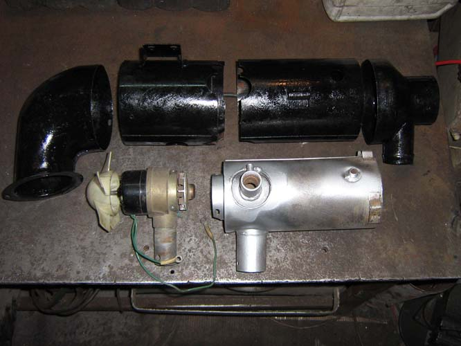

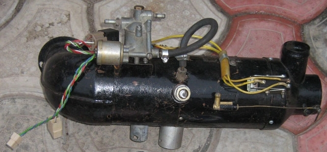

Вот 965 ранних выпусков.

А кожух зачем пополам перерезали?

SIMON писав(ла):
Это заводская - стоковая конструкция ранних выпусков.
Здесь и отработанные газы, и всасывающий патрубок
расположены рядом и направлены в низ.
А есть ещё вариант крайне редкий,
Всасывающий патрубок в верху, рядом с карбиком, нижний корпус.
