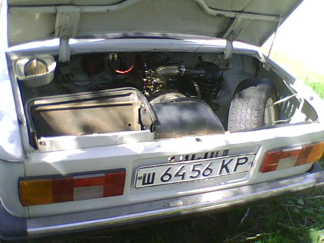

89г.в. пробег по спидометру 88 т.км. И если не ошибаюсь столько же лет было деду который мне его продал) Кузов был в отличном состоянии, а вот с движком была непонятная хрень. Поставил БСЗ - стало более менее, карб вебер 2101 - еще получше, но всеравно греется и в холод не запустишь. Вот так мучался почти год)) наездил на провернутой шестерне грм 3 т.км.
Готовился к капиталке - накупил запчастей всяких, думаю дефицит, а больше половины не пригодилось((..
Вобщем мастер установил поршневую 79мм, кольца кольбеншмидт,аллюминиевую шестерню грм,сцепление PHC, головы не поджимал, БСЗ, вебер 2101+фильтр ваз2109...масло на обкатку - Оптимал10w50+кондиционер металла+спец. присадку для обкатки. Уже накатал 400км. Конечно ощущение при хорошо настроенном зажигании и карбе супер по сравнению со стоком... совсем другая машина,я теперь в городе себя ущербным в динамике не ощущаю)) и это на обкатке!! очень хочется надавить педальку по-сильнее, но низя((

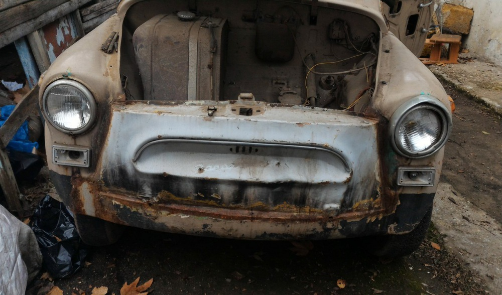

Сбылось!) Приобрел заз 965-а, кузов поварен, комплектность ~80%.

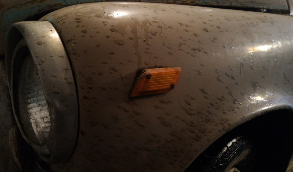

Что удивило - это передние подфарники(поворотники хз)) я думал сначала от М-ки приколхозили, а она шире и короче, но сам нигде на фото не встречал таких - везде сферические, белого цвета, а боковые поворотники - леденцы, а тут рОмбики)... если кто бросит в меня фоткой как они должны в норме выглядеть, буду оч признателен))

Это всё творения АвтоВАЗа. Родные спереди круглые, а по бокам овальные.

Cepera-exp +1 передние от 2101,боковые 2103

Спасибо за инфу, я уж было думал это оригинал((( прийдется теперь переделывать...
