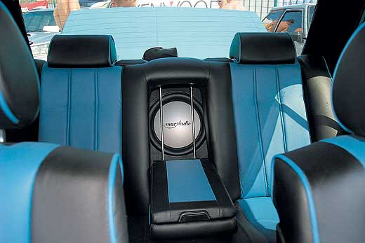

Kostyany4 писав(ла):
выше предлагали по повуду саба в багажник по рельефу багажника...
а если серьёзно разместить саб в багажнике, при чём так, что он будет занимать всего треть багажника(например- слева от аккума, в противоположной стороне), а коробок сделать таким способом: там, где рельефная структура-то бишь слева и вверх- сделать из стеклоткани и эпоксидки, там где можно прямые пускать- из ДСП. и внутрь короба завибрировать и зашумить. получим дополнительный объём и экономию пространства багажника
только сомнения по поводу стеклоткани- всё-таки это не ДСП...как она будет влиять на воспроизведение саба?
а вот так никто не делал:
Question Smile
Так никто не делал,потомучто,видать он в бак упираеться.Я тоже так хотел сделать,даже нашел активный саб.длиной не болеё 20 см. и диаметром не болеё 15 см.Но он в ЗАЗе не нужен,хорошые коаксалики вполне меня устраивают. Rolling Eyes
