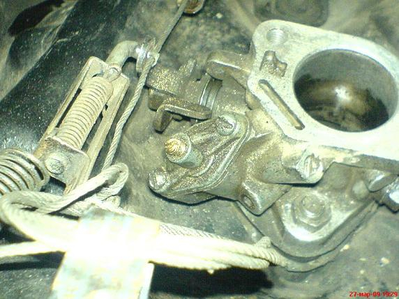

Нижняя часть с движка не снималась. Она и на старом карбе стояла. А за совет спасибо

Выложено по просьбе Даниила.
ПовідомленняДодано: 27 Березень 2009 23:39    Заголовок повідомлення: Відповісти з цитатою
проверь нет ли подсоса воздуха и чтоб прокладка не перекрывала каналы.
