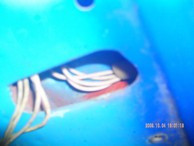

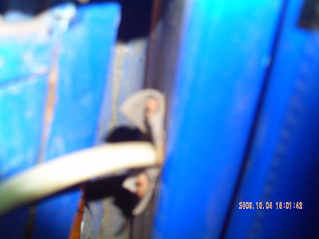

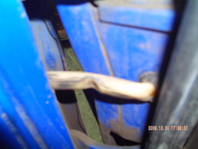

завтра буду в гараже, с фоткаю как я делал. два с половина года полёт нормальный

Левая дверь, даже не смотря на помятость трубки провод заходит ровно
Закрома родины куда заходит проводка динамиков и замка
Правая дверь, решена проблема лёгкого подтирания трубки о кромку отверстия в двери.
Самое главное, чтоб отверстия стойка/двери были семитричны по отношению к друг-другу и чтоб трубка была закреплена неподвижно в стойке.

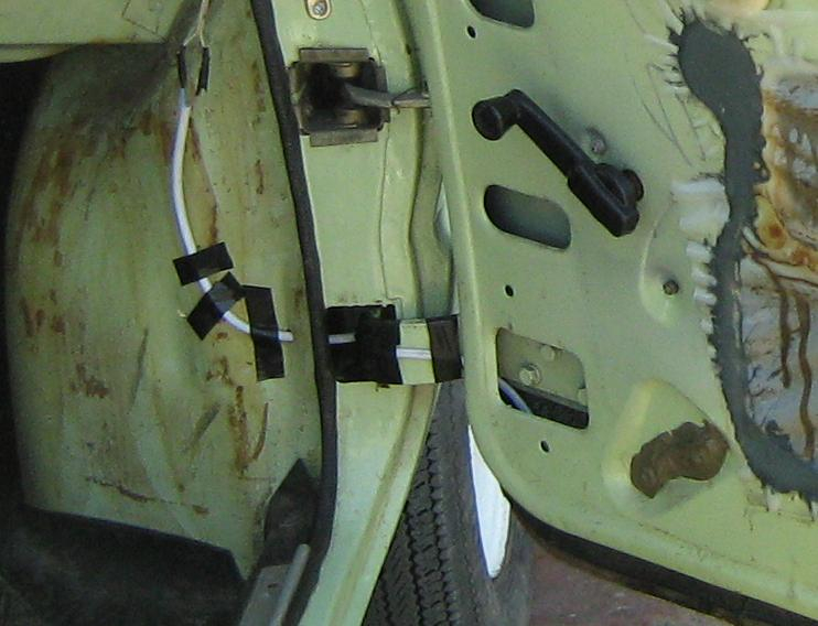

Я вот так сделал (не совсем удачная фотка, вырезал и приблизил из того что было). Почти по всей длине по завесу примотал изолентой и оставил не большую петлю, в общем, все свободно ходит, больших перегибов нет, думаю будет жить. Почти 2 года - полет нормальный.
