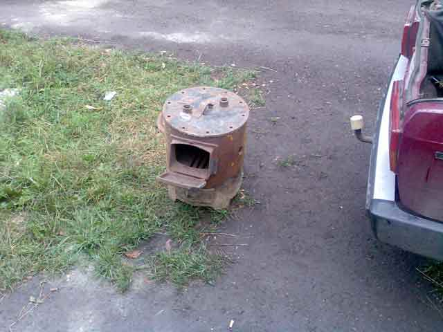

2 Игорь
Ты, что думаешь, что я типа хочу на шкурах других узнать как оно быть с буржуйкой Confused ?
Сегодня заехал в знакомому в гараж и сфоткал ту буржуйку которая той зимой в гараже нагрела до +45
Сегодня она тоже работала, только было всего +30.
Моя тоже самое, только печка круглая (как на фото выше), а фотку сделать забыл, т.к дел много было и я забегался и забыл. Rolling Eyes
