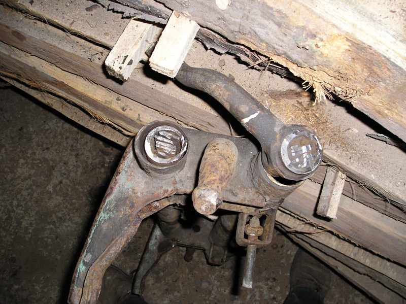

Разобрал "переднюю" балку. Обнаружил проблему - прутья (пластины) разломались на 2 части. Нужно заменить 3 пластины. Посоветуйте чем заменить!

только пластинами из такого же торсиона.

А нельзя взять прутья торсина с 968-го и обрезать по размеру?

Если брать пластины по отдельности, обрезать и сварить - то можно.

Сегодня наконецто нашел целую балку 965-го. Купил... Верхние рычаги с торсиона снял - там картина еще хуже чем на моем - всего 3 целые пластины. Нижние рычаги снять так и не удалось(почемуто торсион длиннее верхнего), что только не делал - грел, заливал вд-шкой, выбивал кувалдой, сьемником пробывал - снять так и не смог. Отрезал болгаркой с одной стороны, и волосы стали дыбом!
Хорошо хоть верхние некоторые целые были, пприварил их на свой торсион...
Почти со всех сторон в трубах были вставлены вставочки с жести, наверно чтобы устранить шат в рычагах! Кто подскажет насколько такой метод практичен? Я думаю может немного высверлить трубу, выточить втулку и забить ее туда.
Кто что думает?
