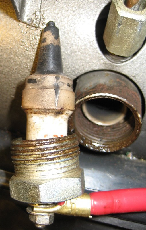

ПовідомленняДодано: 11 Жовтень 2008 12:22    Заголовок повідомлення: Відповісти з цитатою
Вот:
Можно и без втулки зажать фарфор обкоцанной свечи.
Отверстие втулки напротив подачи топлива.
Электрод свечи где то под 45 градусов от вертикали вверх влево или вправо. При такой ориентации у меня надёжный поджиг.
Фарфор на искровой части или осторожно разбивается или на алмазном круге стачивается.
Искровой зазор порядка 2 мм.

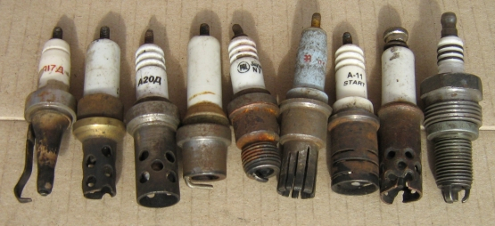

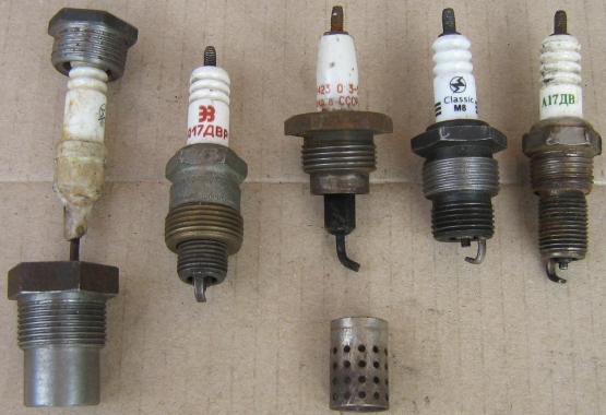

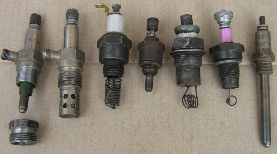

ПовідомленняДодано: 12 Жовтень 2008 14:13    Заголовок повідомлення: Відповісти з цитатою
А вот небольшая коллекция свечей.
