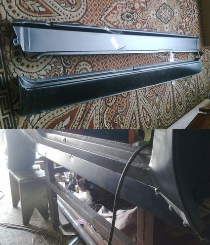

ПовідомленняДодано: 19 Вересень 2009 11:48    Заголовок повідомлення: Відповісти з цитатою
Использовал от ВАЗ 2101:
Леплю "Пулю".

Димыч(24.rus)

ПовідомленняДодано: 20 Вересень 2009 04:47    Заголовок повідомлення: Відповісти з цитатою
хы прикольно, машина на табуретках )
