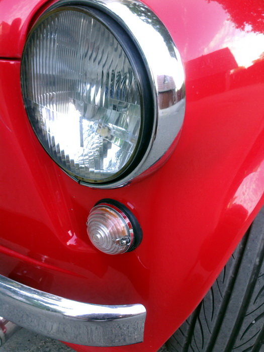

Made in England
начинка - на поворот 38 диодов 5050, габарит - 5 диодов 5050

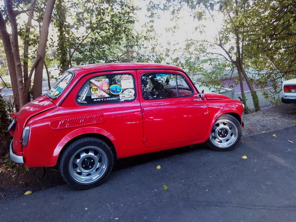

по итогам поездки:
пробег 5990км,
расход
при 60-70км/час 6литров
при 90-100 7,2
при 120-140 8,3
к тормозам претензий нет, к рулевому почти тоже, из кпп думаю ушло масло, потому как больше не капает ) к мотору в целом вопросов нет, долил 1,5 литра полусиньки. сгорело 2 вентелятора охлаждения, один скорее всего от близкого расположения выпускного коллектора, другой по причине некачественных подшипников.
электрика пару раз довольно эффектно глючила, сгорел усилитель 4-х канальный, с хорошей дымовой завесой, горело еще кое-что в салоне...
на обратном пути опять съело ступицу заднюю, и как следствие порвало резиновый пыльник на шрусе со всеми вытекающими.
сьело заднюю резину, перед выездом была новая, теперь износ 60-70 %, невесело.
эмоций получено на мильен. и поэтому авто временно под арестом, разгрузил, замкнул, в гараж поставил, ничего не мыл и не ремонтировал - пару месяцев надо отдохнуть друг от друга...

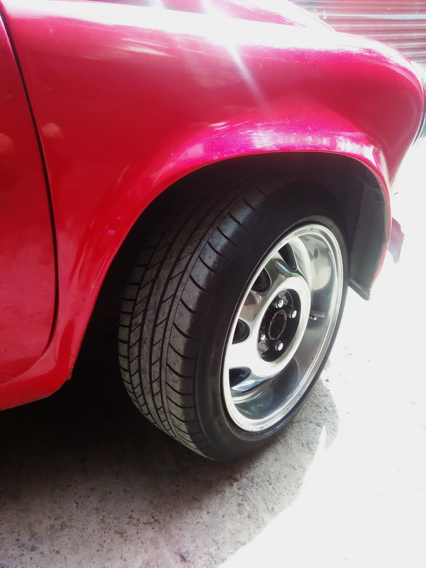

итак, за 2 месяца накручено 2600 км, сегодня первый день, когда мне наконец нравится ездить на машине, после ремонта. долго воевал со схождением-развалом впереди и сзади. вроде победил, но оказалось что морда лежит на пружинах амортов почти, вероятно лопнул/лопнули торсионы. мотор обкатался, расход нормализовался, при активной езде по городу ровно 10 литров. впереди установлена резина 175/55/15. капот за все время открывал 1 раз, чтоб сменить масло и фильтр после обкатки.
