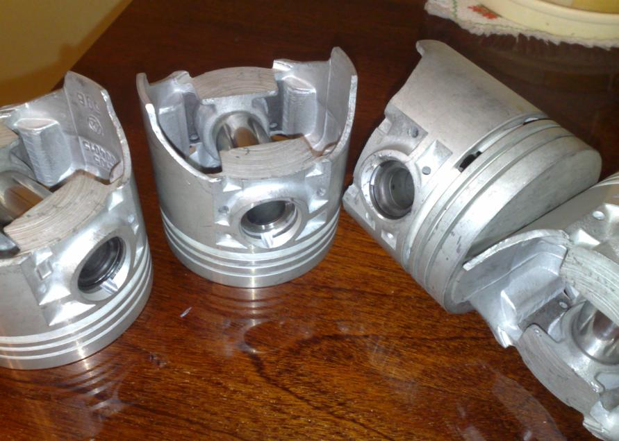

ПовідомленняДодано: 14 Березень 2010 21:01    Заголовок повідомлення: Відповісти з цитатою
начал и себе думать за 1.3 Rolling Eyes
1 - выбор поршней
первое на что обрвтил внимание - разность по весу,100 грам на порше это ж не хило так,да.
второе - смещение отверстия пальца относительно центра поршня.
три - разная высота поршней при одинаковом расстоянии от центра пальца до донышка поршня.
4 - разное донышко.
диаметры используемых пальцев одинаковы.
и какие лучше цилиндры использовать при расточке?чугуний или люминь?

а насчет выбора поршней?
400 грам это ж нехолое такое облегчение...
а еще и шатунчики по весу подогнать,да чуть спилить,пол кило на ровном месте,веселей крутится будет...

ПовідомленняДодано: 27 Березень 2010 02:26    Заголовок повідомлення: Відповісти з цитатою
Видел у тебя в галерее фото проточек в поршнях под стопорные кольца.
Так вот на фото невидно канавки под отвёртку, для того чтобы можно было бы снять эти самые стопорные кольца. Она хоть есть или все же получилась не разборная конструкция?
Кстати вот о таких канавках идёт речь -
http://zaz.kiev.ua/forum/gallery/photobase/08537-1239744328-631.JPG
Достаточно одной на поршень.
