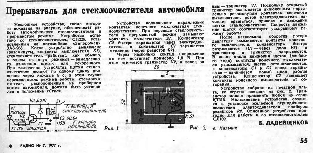

Михалыч писав(ла):
Cхему не нашел, у меня сделано по схеме журнал "Радио" №7,1977г,с55.
Работает много лет, в изготовлении элементарно!
Не поленился, нашёл таки схему. Проще еще ничего не видел Laughing
Спасибо Тебе, Господи, что у меня не "Москвич"!
