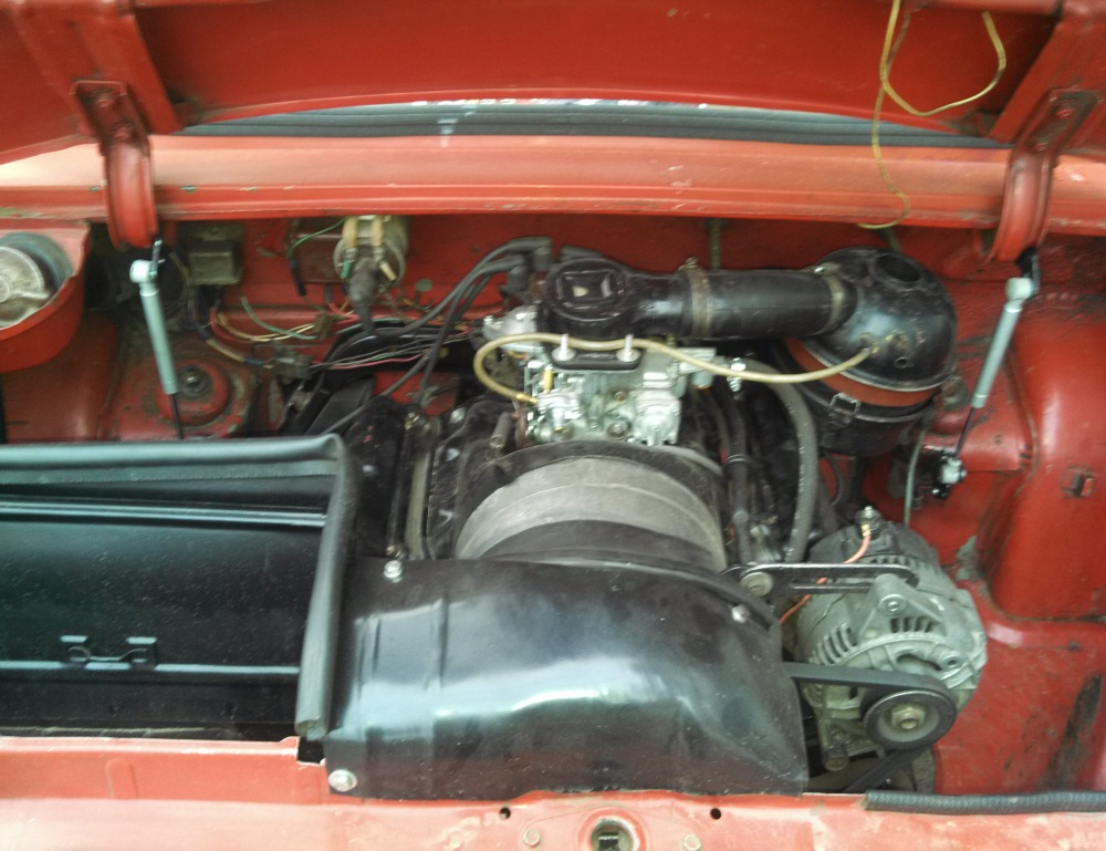

Общий план подкапотного:
Кошерный сектор новенького ДААЗ-2105:
После обкатки поставлю МПСЗ, чтоб исключить трамблер.

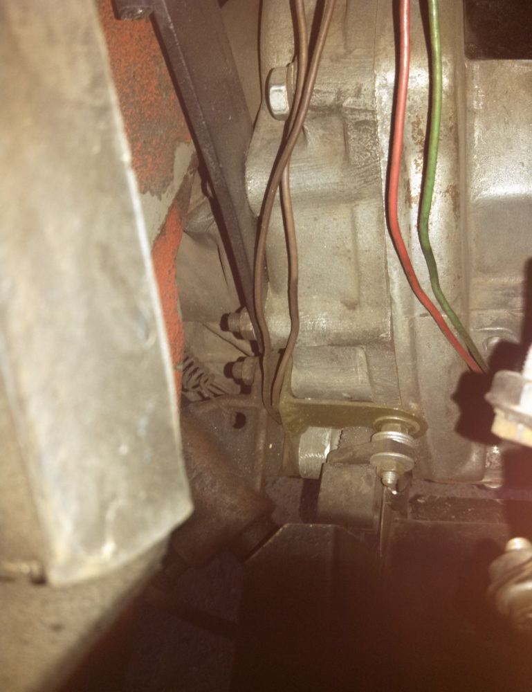

Два датчика:

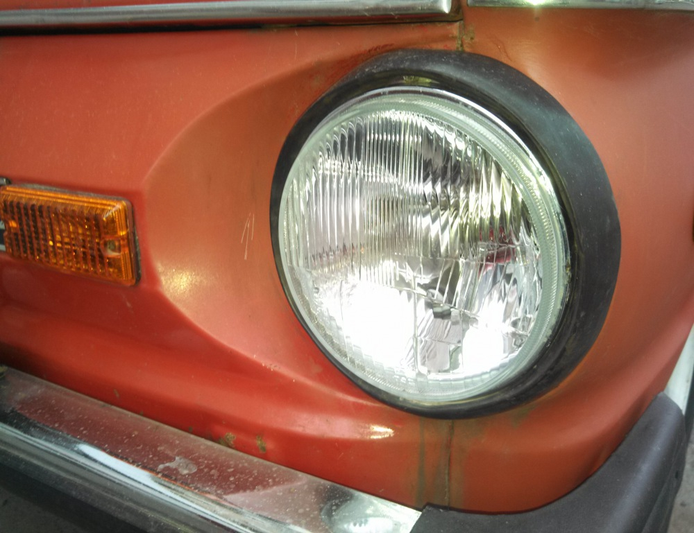

А еще новенькие фары Wesem:

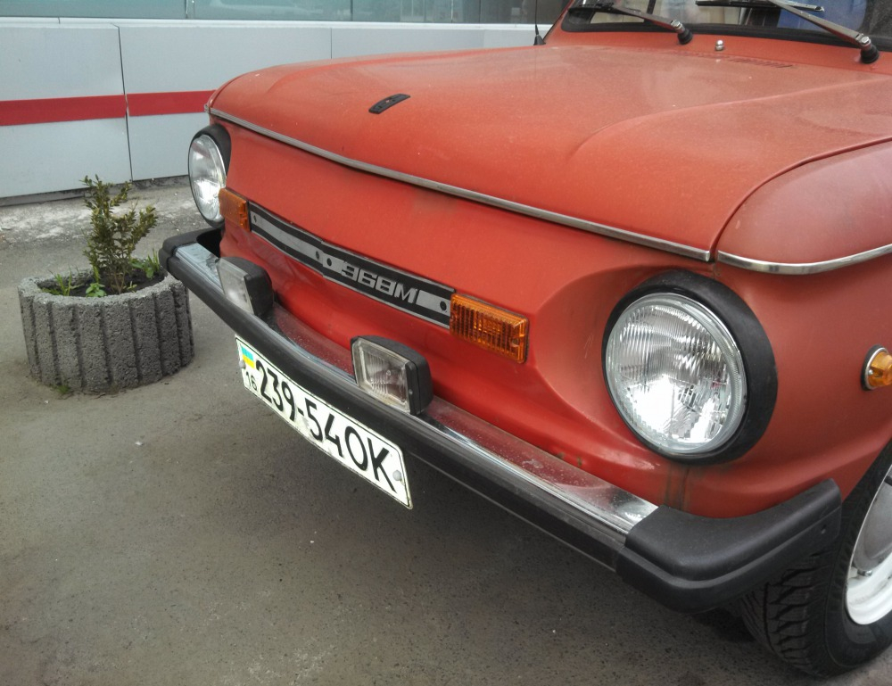

З.З.Ы Машину принципиально решил не красить

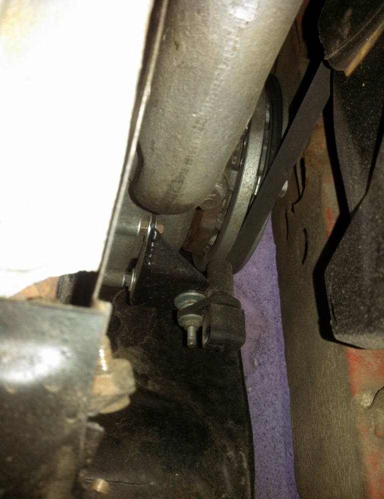

а чому фарбувати відмовився?)))
по мотору, так як в тебе є доп гєна, і натяжка ремня робиться за допомогою нього - можеш викиниути рідний шків, і поставити шківок гєни з ГАЗ 53. він трішки менший, ніж рідний, але не такий малий, як таврічний. сам з ним їздив, реально зарішав на градусів 5-10.
і ремінь в тебе заширокий стоїть, швидко зхаває. купляй вже запасний, але потрібної ширини)
новий дааз не дуже гуд. чиє виробництво?

релешки на фари поставив?

Красить не хочу, так как в принципе покрытие годное. А вот если покрашу, а оно где-нить поцарапается, буду очень расстраиваться)
В меньшем шкиве пока нет необходимости, двигатель ну совсем не греется. Я несколько часов катил по трассе - стрелка строго заняла положение на 60ти градусах.
За ремень спасибо, не знал.

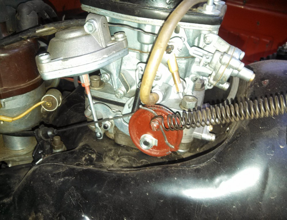

ДААЗ производства ДААЗа)) Брал в проверенном месте. На коробке была спец. наклейка с кодом, который пробивается через их сайт. Так что не думаю, что с ним будут проблемы. Кстати, видел видео Травникова с небольшими доработками карба (чайник ускорительного, подхваты вакуумного привода), но мастер сказал, что в них нет нужды.
Релюхи стоят.

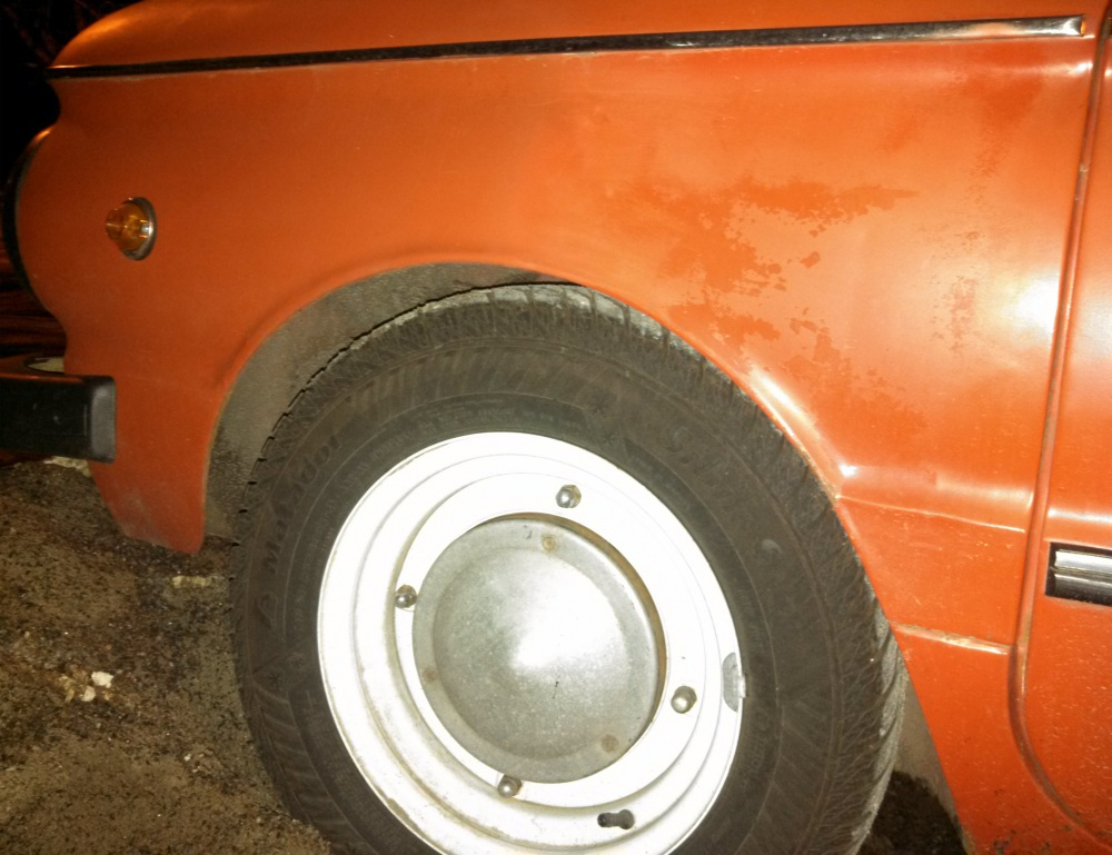

Заниженный ЗАЗ радует глаз

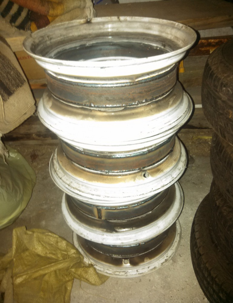

Р - Разварки (4см)
Сварщик сказал, что кременчуцкие диски сделаны из говна, которое ведет при нагреве. Но вроде ездить можно, надеюсь не развалятся)

Від зварки суцільним швом веде все. Недавно варили теж з новеньких дисків то суцільним швом то прихват віідстрелив а потім навхрест точечно і все норм

Товарищи, среди вас есть телепаты?)) Кто определит качество сварочного шва по одной фотографии?

zazment Я могу - это часть моей работы ))))
zazment
Зареєстрований: 08.03.2009
Повідомлення: 320
Звідки: Одесса-Мама
ПовідомленняДодано: 16 Квітень 2016 17:07    Заголовок повідомлення: Відповісти з цитатою
Lanc, можно сделать приблизительные выводы о качестве разварок по фотографии выше?
Повідомлення: 10317
Звідки: КИЕВ
ПовідомленняДодано: 16 Квітень 2016 17:13    Заголовок повідомлення: Відповісти з цитатою
zazment По тем фоткам сложно, но так из далека, швы вроде как неплохие. Но чтоб точнее сказать, мне надо хотя бы качественное фото при макросъёмке, очень близко сами швы и околошовные зоны.

Большое спасибо. Сделаю еще фоток

Фотографии с мобилы (первая разварка) залил в альбом http://zaz.kiev.ua/forum/gallery/?do=sa&g=22266&a=6078
Фотографии с фотика (уже другая разварка) залил на радикал, т.к. они огромные
Фоткал в основном подозрительные места, так в общем линия сварки ровная

Отличные швы!
