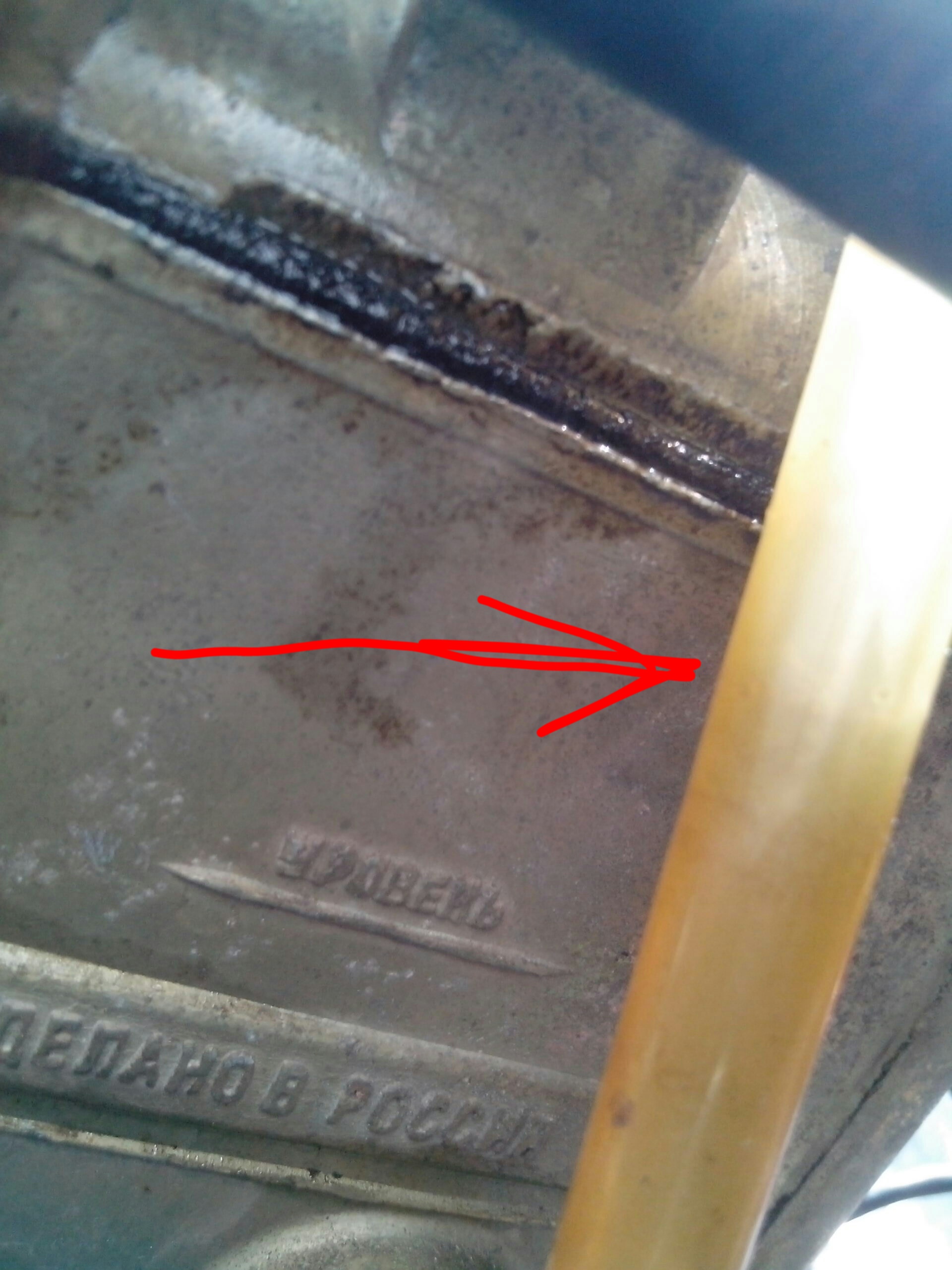

Изначальный уровень топлива...уменьшаю...

Уже не гнутся дальше язычки поплавка(обое),но уровень еще выше нормы,поплавок по диагонали стоит-не паралельно.Менял иголку с круглой резинкой на иголку с конусным резиновым наконечником-безрезультатно(иголки держат хорошо).Попробую еще поплавок поменять,может нестандартное расположение язычков у него....

Все,выставил уровень по уровню!

Додано: 24 Серпень 2015 14:23 Заголовок повідомлення: карбюратор К 133 вместо К 133А |
Завелась сразу,только ключ повернул,удивился даже.Значит загвоздка была в повышенном уровне бензина.
