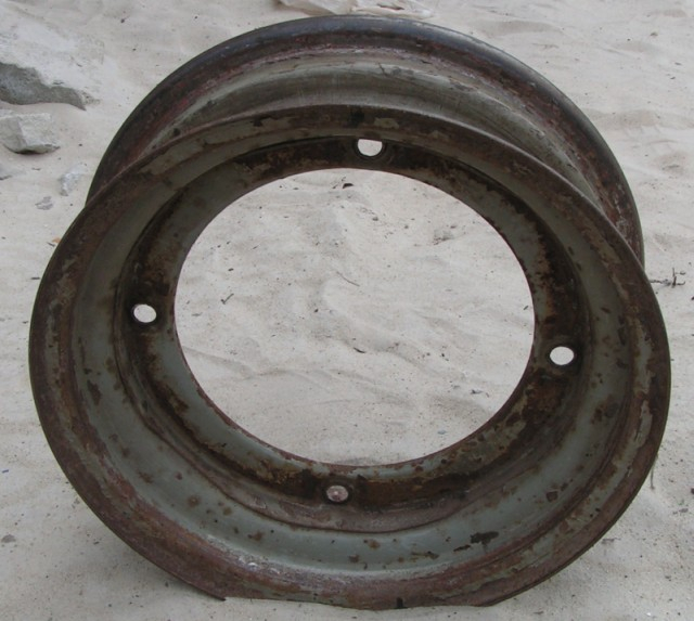

Дякуючи Alex прокатав диски (з 11 вибрали 5 найкращих), виявилось, що дуже далеко не всі катають зазовські диски Wink
Такий вигляд мали диски після прокатки:

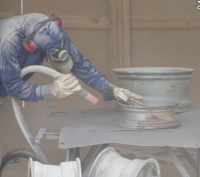

Процес піскоструйної очистки:

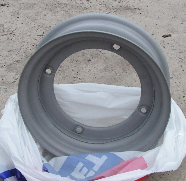

Такий вигляд мали диски після піскоструйної обробки:

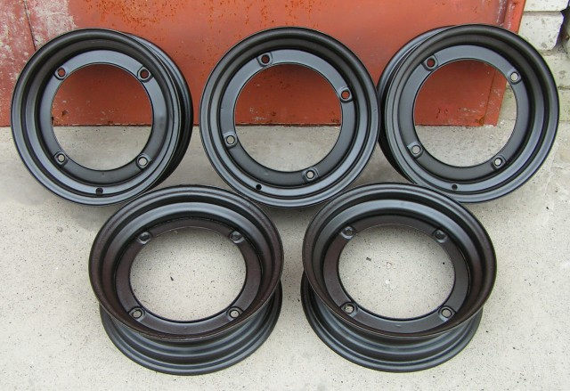

Такий вигляд мають диски після Zn-фосфатування та катафорезного грунтування
Залишилось пофарбувати Smile

2 LEKS
Катафорез на основі епоксидної смоли (найкращий захист від корозії), але епоксид під впливом сонячного світла (УФ випромінювання) руйнується (не відразу, а з часом), тому шар катафорезного покриття обов'язково треба захищати (пластиковий ковпак теж підійде, як захист).
Тому планую покрити диски порошковою фарбою білого кольору.

І оповідання і машина поза конкуренції! Клас!! Маю питання про диски.. Де це ти робив, скільки коштувало, як тривало це робиться?
Я зараз свої диски роблю: повністю їх зачистив щіткою до метала. Щоправда на стиках залишилась стара фарба, яку зняти не можливо ніяк, ніж піскоструєм... Далі або просто грунт по іржі та фарба, або як у тебе)
