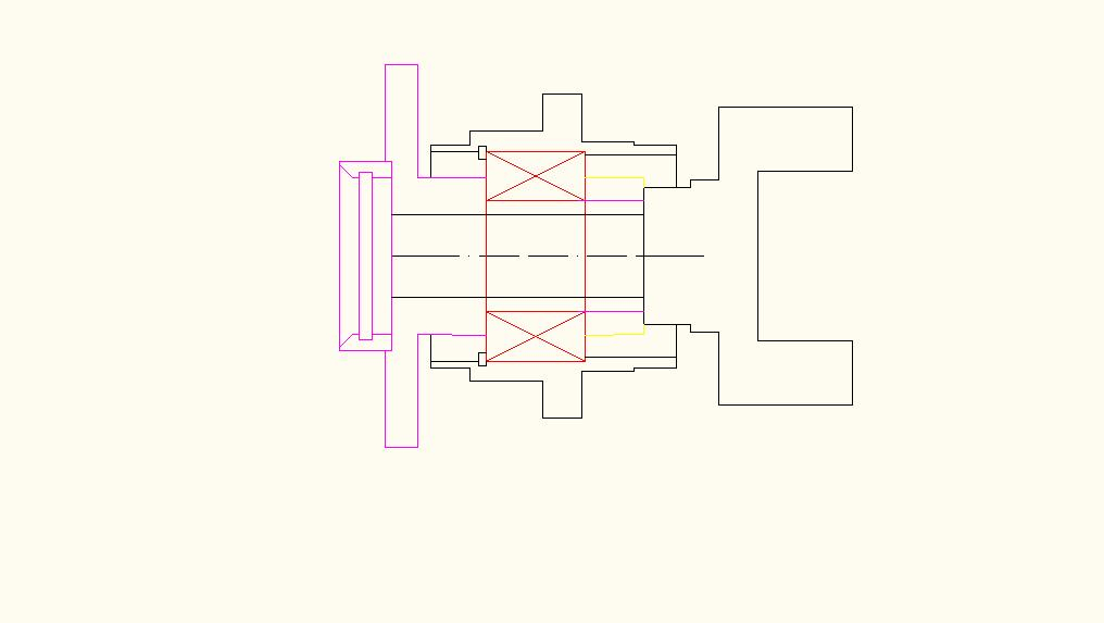

Во всей этой идеи установки восьмых подшипников в жуж, мне не нравится малое расстояние между подшипниками... Отсюда увеличенные рычажные нагрузки и пр.
Поэтому сейчас подумываю просто о замене родных конических на рядные шариковые, сохраняя впереди межподшиниковое расстояние 31,5мм (в случае дисковых тормозов)!
Та же история и с задними подшипниками.

я в задних все собираюсь увеличть межподшипнивокое установкой колец под обоймы подшипников - у меня так спереди на родных тормозах сделано.

Увеличивать по 2-3мм на каждую сторону? Думаю больше уже сальник не встанет.
Идея хорошая.
И все-таки при этом можно подумать, чтобы поставить шариковые рядные...

скорее по 1-1.5мм с каждой стороны - больше не влазит...
мне на шлифовке кольца делают из старых обойм.
насколько я помню литературу - роликовые выдерживают большие перегрузки по отношению к шариковым одинакового типоразмера.

У шариковых, по сравнению с коническими роликовыми, в два с лишним раза меньше динамическая грузоподъемность. Следовательно и к нагрузкам разные требования...
Думаем... нужно ли менять???

я себе планирую сделать так
Искать и не сдаваться!

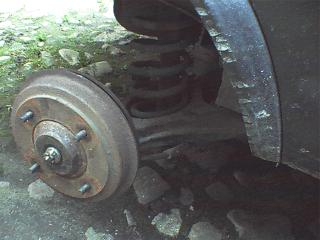

DM писав(ла):
Вот бред эти кунусные подшипники ... сильно затенешь горят слабо затянешь люфт... решили поменять начали с задних колес ... там проще ... фотки тут
накат стал лучше на порядок
http://zaz.kiev.ua/forum/gallery/?do=sa&g=1780&a=1271
а чертежи можеш предоставить, на сколько растачивал? подшипник напресовывал?

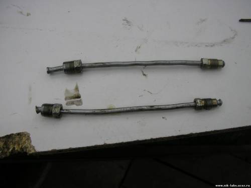

Извеняюсь что влажу, у меня на ланосе стоят спреди 2108 ступичные подшидники, взаимозаменяемые, с одной стороны 45 тыс с другой 115 тыс отходил за 1.5 года, причем я на ямах не торможу, по трассе такие ямы ловлю на 130 и все это на ЕТ35 на литье, при стандарте ЕТ49.
Так что не заморачивайтесь вы про такую чушную мелоч как 1-2 мм растояния подшибников и т.д.
В ближайшее время планирую перетачивать ЗАЗ обойму заднего рычага под 2108 подшибник, может у кого есть чертеж!? или ссылку.
вот ЗДТ с заз ступицей Smile но очень боюсь что не переварит она 1.7 жигулевского мотора в спортивном режиме.
Зареєстрований: 22.02.2004
Повідомлення: 4955
ПовідомленняДодано: 11 Квітень 2010 21:48    Заголовок повідомлення: Відповісти з цитатою
Надеюсь, что тормозная трубка на пластиковом хомуте это "макетный образец".
