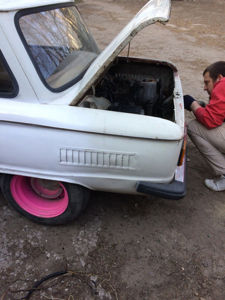

Залез на днях в переднюю подвеску и О ХУ ЕЛ! Абсолютно все гайки закручены от руки, левый амморт держался только на брызговике. Ни одного шплинта, на ступичных гайках - гвозди.
Рулевой редуктор держался на 1 болте. Еще один был отпущен, а тот, что под крылом - проделал огромную дырку в кузове и болтался. Всё это счастье гуляло вместе у куском кузова, не рулилось и скрипело.
Заменил часть метизов, всё протянул, подложил шайбу под болт на брызговике, поставил острый гровер. Отрегулировал люфт на редукторе и о чудо! Машина начала слушаться руля, кузов не рвёт больше.

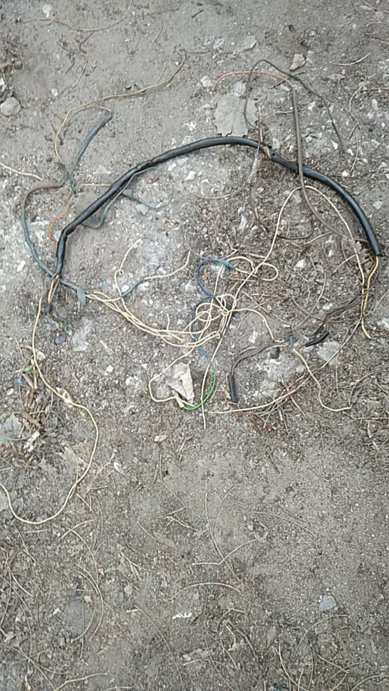

Восстановил работу всей электрики. Пришлось удалить метров 20 провода по всей машине (лишний колхоз), переобжать клеммы, всё зачистить и поджать. Заменил лампочки. Заменил клеммы на акб, убрал колхоз в виде ржавых болтов с шайбами, на которых были сделаны скрутки на силовых проводах.

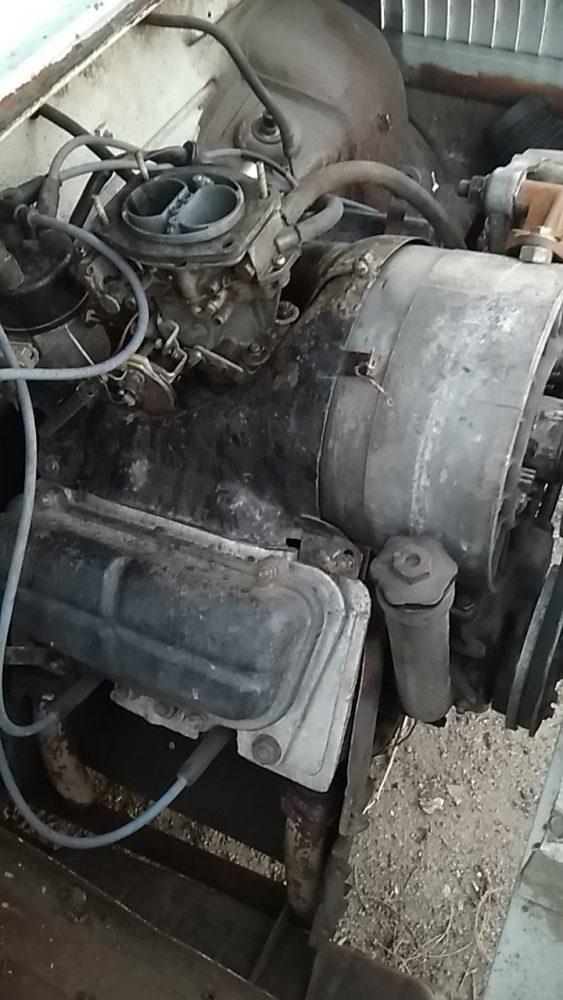

Отрегулировал холостой, сделал зажигание чуть позже, тк мотор аж спотыкался при пуске.
Всё сделал и подумал: не слишком ли много усилий для донора? =)
