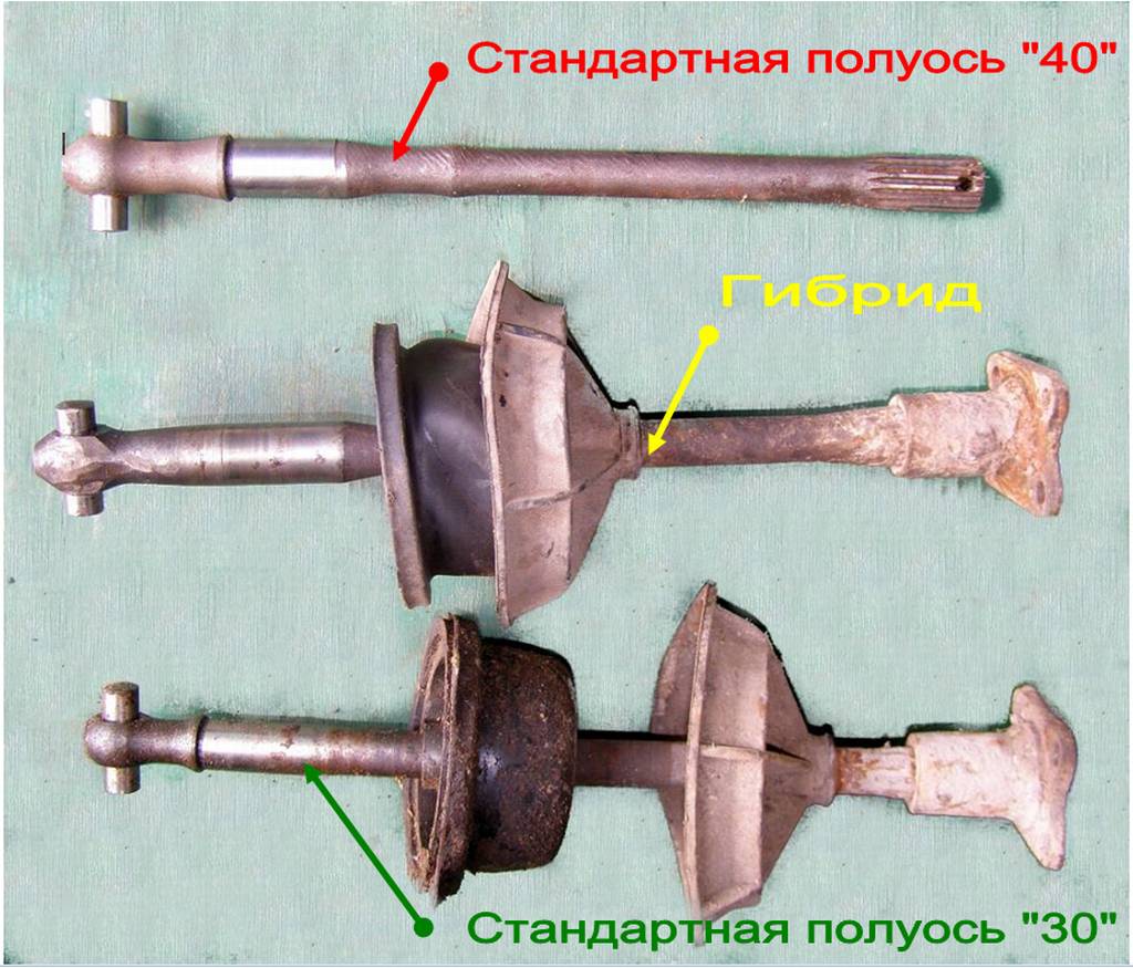

ПовідомленняДодано: 25 Вересень 2013 08:31    Заголовок повідомлення: Відповісти з цитатою
Lanc писав(ла):
Нет Cool
а если переточить под размер 30-ой и поставить пальцы 30-ые?
idem
Зареєстрований: 28.08.2006
Повідомлення: 308
Звідки: Украина, Северодонецк
Моє авто: ЗАЗ-968М
ПовідомленняДодано: 25 Вересень 2013 09:33    Заголовок повідомлення: Відповісти з цитатою
У меня была машина ЗАЗ-968Б2, стояла "тридцатка", так вот там была одна полуось "сороковочная", переделанная бывшим хозяином. Я никогда не заморачивался чем отличаются, работает - ну и пусть работает. Но, подозреваю, что был выпрессован палец, полуось проточенна до "тридцаточного" диаметра, потому как стоял пыльник от "тридцатки", затем палец запрессовали обратно. Если вам проще проделать такую операцию, чем обменять полуось 40 на 30, тогда можно и замутить. Very Happy

ПовідомленняДодано: 25 Вересень 2013 17:29    Заголовок повідомлення: Відповісти з цитатою
Ладно. На днях буду в гараже, найду ту полуось (машины той уже давно нет, но полуоси остались), посмотрю, померяю, может даже сфотографирую. Мне аж самому интересно стало, что там было сделано. Very Happy
Сварки там точно не было. Явно должна была быть проточена до диаметра тридцаточной - стоял родной пыльник.
idem
Повідомлення: 308
Моє авто: ЗАЗ-968М
ПовідомленняДодано: 26 Вересень 2013 21:19    Заголовок повідомлення: Відповісти з цитатою
Сходил в гараж.
Разобрался.
Значит вот для сравнения три полуоси : одна новая "сороковочная" и две б/у: стандартная "30" и гибрид.
Была взята стандартная "сороковочная" полуось, сточили "ступеньку", в стандартный "тридцаточный" пыльник полуоси вставили копус манжеты.
Получилась полуось в сборе для "тридцатки". Только не понятно зачем, явно на заточном станке, ободрали утолщение на "жопке".
Палец не трогали (не выпресовывали).
