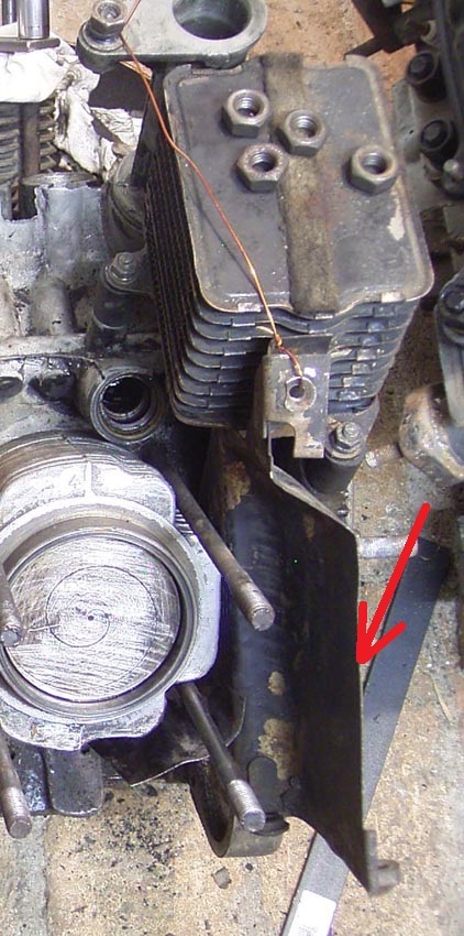

Можно ли установить боковые кожухи охлаждения не снимая голов?

Уже точно не помню, но когда поторопился собрать без кожухов и обтянул, не захотел опять разбирать, то вроде как была проблема с одним из кожухов с правой стороны. Но поставил, вроде бы чуть подогнул, некритично подрезал, но удалось.

Morgan писав(ла):
Этот не удастся поставить...:
...только если пркромсать.
Остальные три ставятся без проблем.

Так и вышло, пришлось правую голову снять

если не ошибаюсь, он таки снимается-ставится после снятия маслорадиатора.

Радиатор тоже не хотел снимать. Мне тогда психологически проще было голову снять-поставить, но предпочёл больше времени и нервов потратить на "без съёма"... Так сказать, впихнуть невпихуемое. ))

дык радиатор таки проще снимается. 3 гайки, и ничего не надо обтягивать с определенным моментом...

Радиатор снимал, он не мешает, мешает прилив картера который под радиатором.
Теперь тяги карбюратора об кожух клинят, толииноаая протавка под карбюратором тоньше, Толи паук ниже. Думаю или 2мм прокладок доложить или отрихтовать кожух

Morgan писав(ла):
Прокладки под пауком следует подбирать по толщине так, что бы каналы паука и головок совпадали. Иначе паук может сесть слишком низко, в итоге на стыке с головками будет подсасывать воздух.

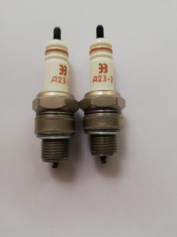

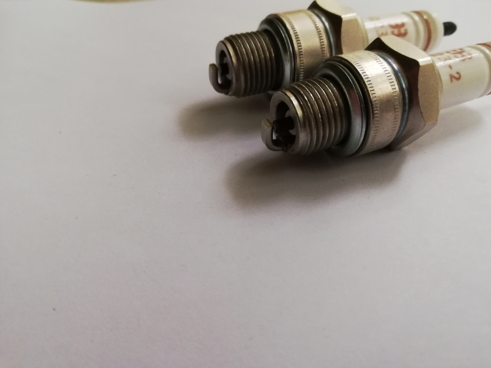

Добрый день. Подскажите, если кто знает или сталкивался с таким.
Купил свечи А 23-2, которые отличаются между собой:
1. Разная длина юбки (той части что над резьбой),
2.Разная длина калильного элемента (примерно в три раза длиннее на свече с короткой юбкой)
Продавец уверяет, что на работу это не повлияет, а четырех одинаковых свечей у него нет
Так будет это влиять на работу или нет, и почему с одной маркировкой такая разница в свечах
ПовідомленняДодано: 26 Серпень 2020 23:25    Заголовок повідомлення: Відповісти з цитатою
Berie писав(ла):
Потому что "Энгельс"!
Купи нормальные свечи.
Таблиц совместимости, в "сети" валом, да и здесь, на форуме, неоднократно выкладывались.
Компромисс
Зареєстрований: 21.04.2009
Повідомлення: 1684
Звідки: Днепропетровская обл.
Моє авто: ЗАЗ 968М, Sens 1.3
ПовідомленняДодано: 27 Серпень 2020 22:09    Заголовок повідомлення: Відповісти з цитатою
Всегда ездил только на "Энгельсе", 80 тыс. на двух комплектах, да и поменял только из-за "времени", другого повода не было.
В данной ситуации надо вкручивать и ездить, через время посмотреть, есть ли разница. А то и неинтересно жить ).
Вот параллель - езжу регулярно, но пробеги небольшие, а хочется попробовать разные резины и зимой и летом. Но износ медленный, особенно зимней... А жизнь идёт...
А тут такая мелочь - свечи! Вкручивай и вперёд!
