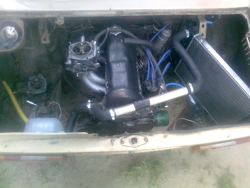

Затонировать – так и не затонировал, но все еще хочу это сделать. Салон собрал таким, каким он был и раньше, денег и времени к сожалению на него не хватило. Зато салон вымыт и убран. За лето купил 1.5 ВАЗовский классический двиг. Родной продал. За два месяца таки установил ВАЗо-двигло в ЖУЖу. Было довольно тяжело это делать. Поменял рем комплект на ГЦС, снова прокачал тормоза. Правда пер. левое колесо что то плоховато тормозит, в клин на асфальте не уходит не в какую. Повесил на зад бампер родной новый. Кузовом еще надо будет занятся, а пока только по мелочам сделано: отрезано крепление правого брызговика и немного порезана жопа для того, что бы двигателю ничего не мешало. Двигатель тяжелее родного + охлаждение еще и от этого немного подсел зад машины – теперь его опускать ниже не буду, просто коплю на аморты АГАТ + пружины от пикапа. Немного подгнили рычаги задней подвески. Прогнило пер. правое крыло, как так случилось? Я в шоке…
Ощущения от езды положительные, я в восхищении просто! Но правда все еще надо доводить до ума… Еще надо сделать очень много мелочей и настроить\почистить карб. Выхлоп сделать. Кстати, будет прямоток на водительскую сторону машины. Надо переваривать\перекрашивать капот, так как карб сейчас не дает ему закрыться. ТАК ЧТО Я СЕЙЧАС В ПОИСКАХ ДОНОРСКОГО КАПОТА ОТ М-КИ. Детально о двигателе напишу позже. Фонари себе хочу поставить от Пикапа Таврии. Много что хочу еще сделать, но уже закончились запасы финансов. Скоро приедет 5ст. МКПП от Рено 25 и все, я буду на нуле…
Стилистика двигателя буде в серебристо-черно-синем цвете

может немного опустить двиг на креплениях,дабы не портить крышку болгаркосваркой?
Olexandr'95
Додано: 29 Серпень 2011 15:45 Заголовок повідомлення: |
Я её портить сильно не буду, просто напросто отрезать родной усилитель капота, да переварить его по другому или можно даже будет задуматься о другом усилителе... А на родном пробывать как то не очень хочется.
