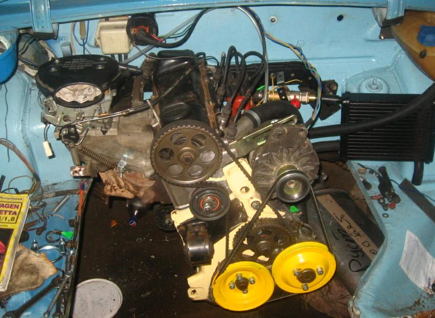

Итак, последние новости.
Подключил всю проводку. Причем все на родные жужиковские релюхи. Стартер и РБ-1. Для реле-блокировки из штатного гольфогенера вывел две фазы переменного тока и все работает!!! При работе генера лампочка гаснет! Отлично!
Далее купил всю линию выхлопной системы. Она состоит из трех банок. Два резонатора и глушак. Причем глушак оригинальный со штатным двойным выходом. GTI - однако!
Штаны еще не купил, т.к. модификация мотора с таким коллектором на 6 шпилек (тоже GTI) и ее хрен найдешь. Сейчас сделал заказ из Германии. Ждать три недели и стоимость 136 баксов. Блин, одни короткие выпускные штатны по стоимости как все три банки выхлопной системы вместе!
Пока жду выпускную трубу, начал мутить дополнительный радиатор в моторном отсеке. На него будет переключаться линия печки летом, чтобы дать запас по охлаждению.
Приделываю внутренее ухо от ушана. На него отлично ставится радиатор! Думаю еще небольшой вентилятор туда замутить. Отводится горячий воздух будет через задние центральные жабры (те, что за номерным знаком).
Остальные фотки в галерее http://zaz.kiev.ua/forum/gallery/?do=sa&g=884&a=335
Вот такие пироги...

Додано: 27 Лютий 2008 10:21 Заголовок повідомлення: |
Ура! Свершилось! Позавчера завел мотор! Пых-пых-пых...
Правда без глушака. Стоит только приемная труба (кстати она идет без гофры).
Рычит как мустанг ё-моё! Даже глушак не захотелось ставить, но уж больно громко на выскоких оборотах...
Пока не ездил. Боюсь перегреться без охлаждения. Чутка покрутил и все пока. Подтекает проставка под солекс. Предыдущие умельцы сделали ее неправильно. Буду переделывать.
В целом доволен результатом. Заводиться так быстро, что не успеваешь до конца ключ повернуть.
Перехожу к системе охлаждения.
Потом выложу видео со звуком гольфомотора.

Рано я радовался.
Сегодня пробовал проехать по... гаражу.
По-ходу проблемы с б/у сцеплением. Не выключается. Шток на пределе уже выдвинут, но выключения нет! Самое интересное, что ход не такой уж и большой. Просто корзина не разжимает диск при выжатом состоянии! Я удивлен, конечно, но ничего не попишешь. Придеться другое выбирать и ставить. От 2-х литровой ауди это слишком.
И в маховике я сомневался (великоват) и корзина непонятная... Короче скупой платит дважды.
Уже подобрал себе новый маховик со сцеплением от 1.6, под диск 200мм. Деньги дикие, но все новое!
У меня сейчас по-ходу вообще 230 или более того...

Додано: 03 Березень 2008 08:02 Заголовок повідомлення: Re: RE: (empty) |
Bug писав(ла): |
В корзине нечему дохнуть. У меня был прикол когда собрали, выезжать а передачи не включаются....оказалось ход педали больше чем сцепы. Пришлось меньше на педль давить, и все в порядке. |
У меня сначало было отрегулировано с зазором, т.е. сос свободным ходом. Вообще не было реакции на выжатую педаль. Начал регулировать шток. Все дальше и дальше. Все нет и нет. Уже выжимной уперся в лепестки с усилием. Выжимаю. Усилие как на педали тормоза, фиг продавишь. Продавливаешь и вот уже передача включается, но машина при этом начинает двигаться и если газку добавть поедет как на автомате.
Наблюдали очень внимательно снизу, шток не возвращается. Т.е. давление с системе сцепления нормальное, не травит. Стоят новые цилиндры.
У меня версия только одна, что корзина б/ушная слишком ржавая была, лепестки изношены (были отчетливо видны места износа под выжимной) и ко всему прочему возможно лепестки гнуться просто сами по себе, а механизм разжатия диска не до конца двигается...

Додано: 04 Березень 2008 17:41 Заголовок повідомлення: |
а можно узнать в данный момент двигатель от гольф GTI 1.6 стоит на ЗАЗ 968М и от чего КПП стоит родная гольфовская или зазовская
Igorr
Статус: Offline Зареєстрований: 05.05.2007 Повідомлення: 203 Звідки: Санкт-Петербург
Додано: 04 Березень 2008 20:05 Заголовок повідомлення: |
Симптомы которые ты описал можно сформулировать двумя словами: СЦЕПЛЕНИЕ ВЕДЁТ. Обычно это происходит по причине неотрегулированного привода. В твоём случае дело может быть хуже: из за установки планшайбы увеличилось расстояние между подшипником и лепестками корзины и подшипник просто не отжимает до конца. Это, кстати, легко объясняет и резкое увеличение усилия на педали при нажиме до конца. Здесь уже регулировкой штока не поможешь. Также возможно несоотвествие толщины ведомого диска системе маховик-корзина. Это лечится тем, что можно попробовать ведомый диск потоньше поставить.

Додано: 04 Березень 2008 20:33 Заголовок повідомлення: |
|_SeNaR_| писав(ла): |
а можно узнать в данный момент двигатель от гольф GTI 1.6 стоит на ЗАЗ 968М и от чего КПП стоит родная гольфовская или зазовская |
Мотор стоит в данный момент на машине, смотри фотки. Коробка штатная новая от 40-ки.
Цитата: |
Симптомы которые ты описал можно сформулировать двумя словами: СЦЕПЛЕНИЕ ВЕДЁТ. Обычно это происходит по причине неотрегулированного привода. В твоём случае дело может быть хуже: из за установки планшайбы увеличилось расстояние между подшипником и лепестками корзины и подшипник просто не отжимает до конца. Это, кстати, легко объясняет и резкое увеличение усилия на педали при нажиме до конца. Здесь уже регулировкой штока не поможешь. Также возможно несоотвествие толщины ведомого диска системе маховик-корзина. Это лечится тем, что можно попробовать ведомый диск потоньше поставить. |
Почитай тему целиком!
Толщину плиты я как раз и рассчитывал под зазор прямого хода подшипника (максимально приближенного к родному рабочему ходу. Далее когда определил толщину, выставил минимальный зазор до лепестков.
Но дело в том, что сцепление тяжелое с самого начала нажатия и до конца! Регулировал шток до самого конца, т.е даже когда уже выжимной упирался в лепестки, но все равно полного выключения не получил.
Вот второй вариант с более толстым диском более вероятен, хотя родной диск (правда от 1.6) был примерно равен толщине зазовского. Вроде 6мм. Возможно этот святогоровский толще все-таки. Корзина притянута к маховику от свободного положения на 4мм. Возможно этого много.
Зря я не проверил отжим корзиной диска на макетном колоколе.
Теперь уже не проколюсь!

Додано: 10 Березень 2008 14:12 Заголовок повідомлення: |
Все оказалось проще. Выжимной нужно наращивать на 16мм, либо переваривать рычаг механизма выжимной вилки.
Штоку не хватало поворота, чтобы выжать сцепу. Вобщем банальная ошибка из-за торопливости.
На всякий случай купил новую корзину, которая на выжим оказалась мягче старой бэушной.
Буду завтуливать выжимной.
