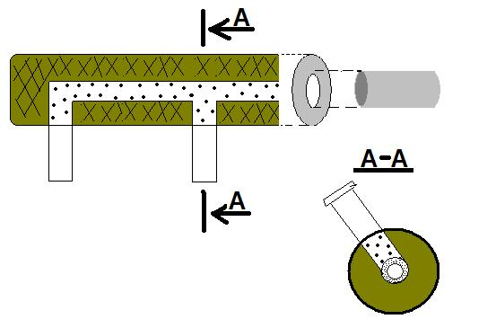

тебе и не нужна перегородка, сделай так:
Испорьзуй в качестве набивки негорючую минеральную вату.
Трубы внутри полностью посверлишь.
P.S. Сории за убогий рисунок.

а минеральная вата плохой вариант.
точнее сказать временный.
так как она из довольно хрупких частиц, которые от воздействия постоянной вибрации и температуры, довольно быстро крошатся и вата превращается в очень мелкий порошок. пыль.
которая долго в глушаке не задержится Smile
вам надо либо перегородки либо проволочную набивку.
ПовідомленняДодано: 06 Листопад 2006 16:47    Заголовок повідомлення: Відповісти з цитатою
Куда та вата денется с подводной лодки!
У меня вон в заводском YED-е такая набивка, до сих пор ездю.
Она не улетит через дырки в трубе. Напресовать её туда, закрыть как на рис и усё!!! Звук будет куда лучше, чем просто бочка пустая.
Для успокония души, если не жалко лишнюю двадцатку можно купить пару десятко железных проволочных мочалок с виду походящих на пончики и продеть их на трубы, а потом забить всю полость ватой
