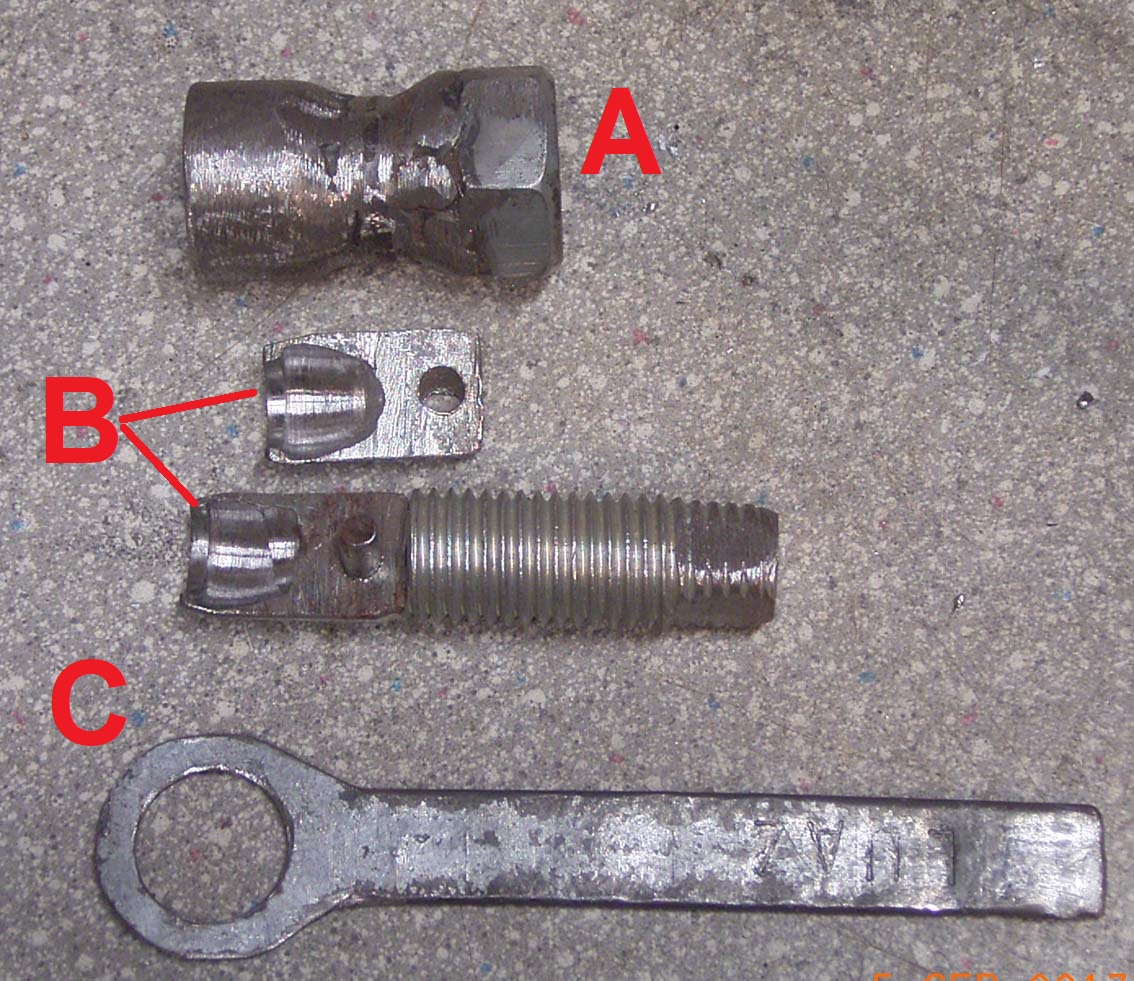

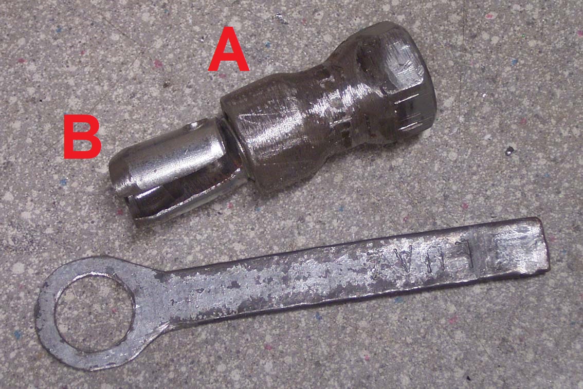

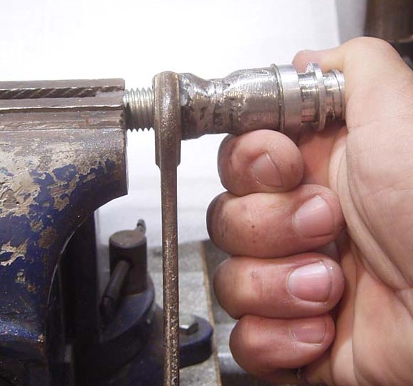

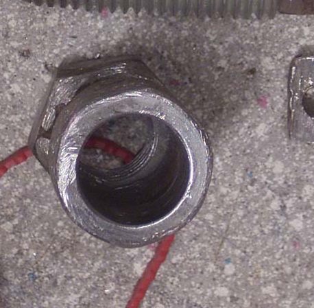

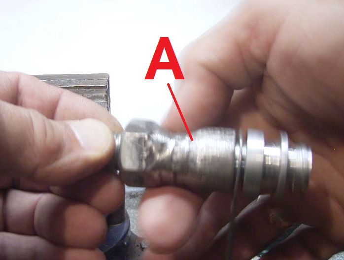

Приспособление сделано из подручного материала, буквально на коленке обычным слесарным инструментом. Всё делалось по месту, поэтому никаких чертежей или указания размеров нет.
Общий вид деталей приспособления:
А- резьбовая втулка, сделана из сваренных между собой куска трубы и гайки.
В- цанговый захват, сделан из болта с неполной резьбой.
С- проставка, сделана из куска плоской стали.
Внутренний диаметр втулки подобран таким образом, что бы она без зазора надевался на собранный цанговый зажим:

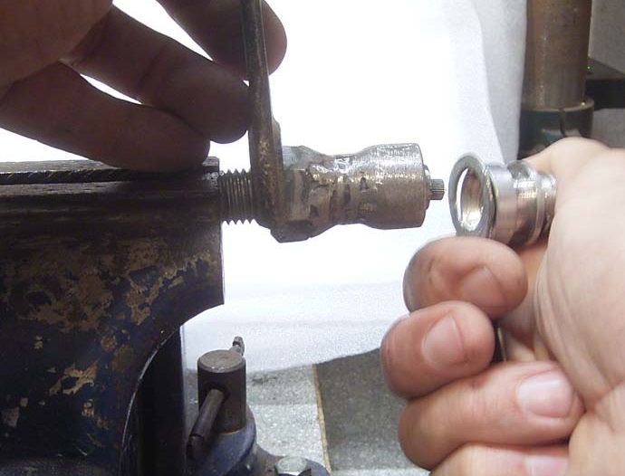

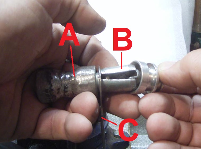

Для вытягивания опорного стержня цанговый зажим (В) вставляется в собранном виде резьбовым концом в резьбовую втулку (А), которая наворачиватся на резьбу зажима на пару витков резьбы:
Далее на цанговый зажим (В) надеваем проставку (С), после чего в зажим вставляем опорный стержень поршня:
Теперь наворачиваем втулку (А) на резьбу до тех пор пока она упрётся в поршень:
Дальше зажимаем черырёхгранный конец резьбового стержня в тиски и наворачиваем резьбовую втулку дальше, удерживая второй рукой поршень и вставку (вставка предотвращает вращение поршня):
Втулку наворачиваем на резьбу до тех пор пока опорный стержень полностью выйдет из поршня:

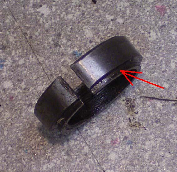

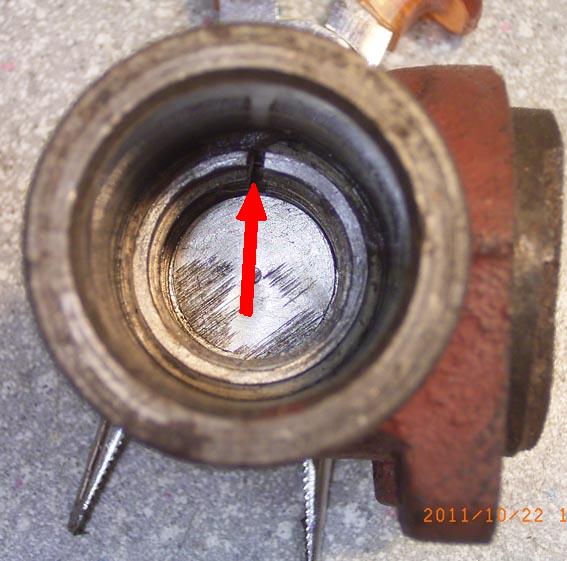

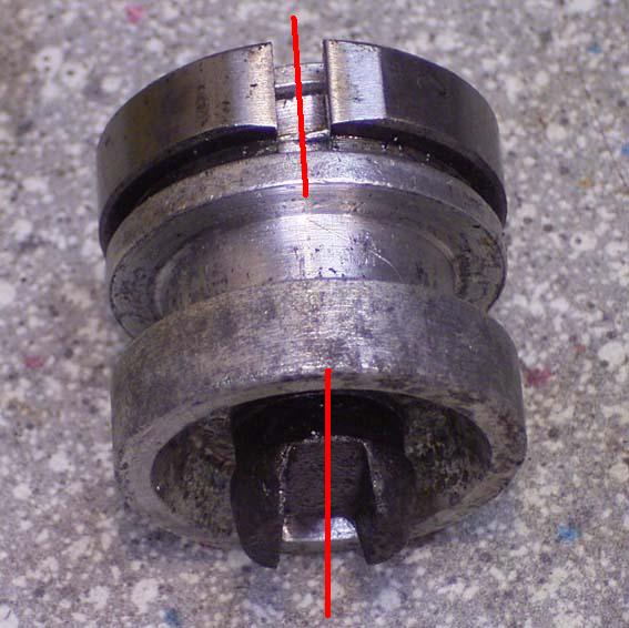

Правильно подобранная пара поршень - распорное кольцо: стык кольца должен быть в верхнем положении, шлиц опроного стержня при завёрнутом до упора поршне при этом находиться строго в вертикальном положении. Если из имеющихся деталей не удаётс подобрать правильную пару, то необходимо вытянуть опорные стержень из поршня и запрессоваеть его в правильном положени:
В РТЦ кольцо должно быть вставлено буртиком наружу (т. е. в сторону поршня):
Стык кольца в РТЦ должен находится в верхнем положении (отклонение не более 5°):

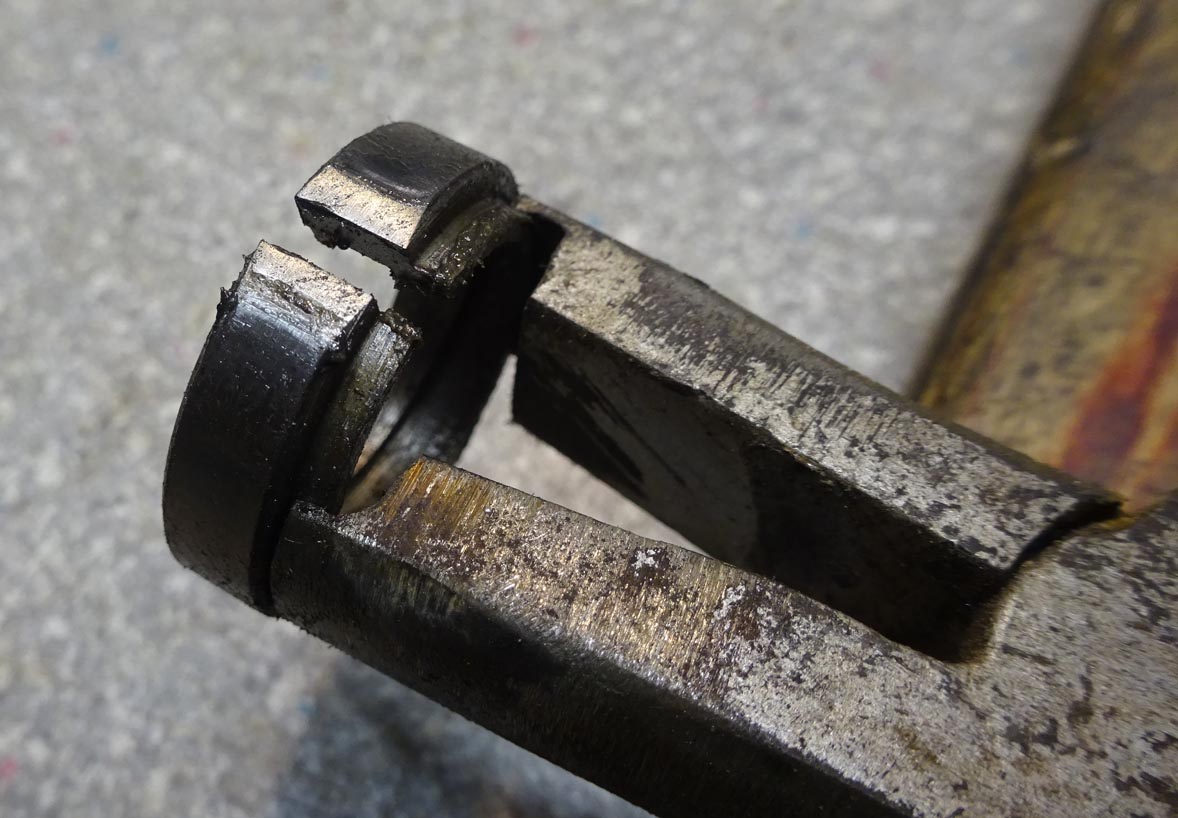

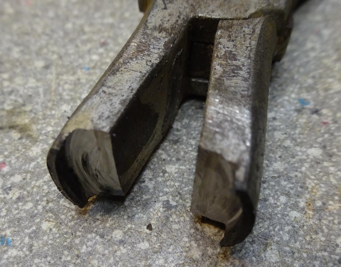

Для установки распорных колец в корпус РТЦ я доработал плоскогубцы...
...которыми распорное кольцо ухватывается за буртик, сжимается и вставляется в РТЦ:
