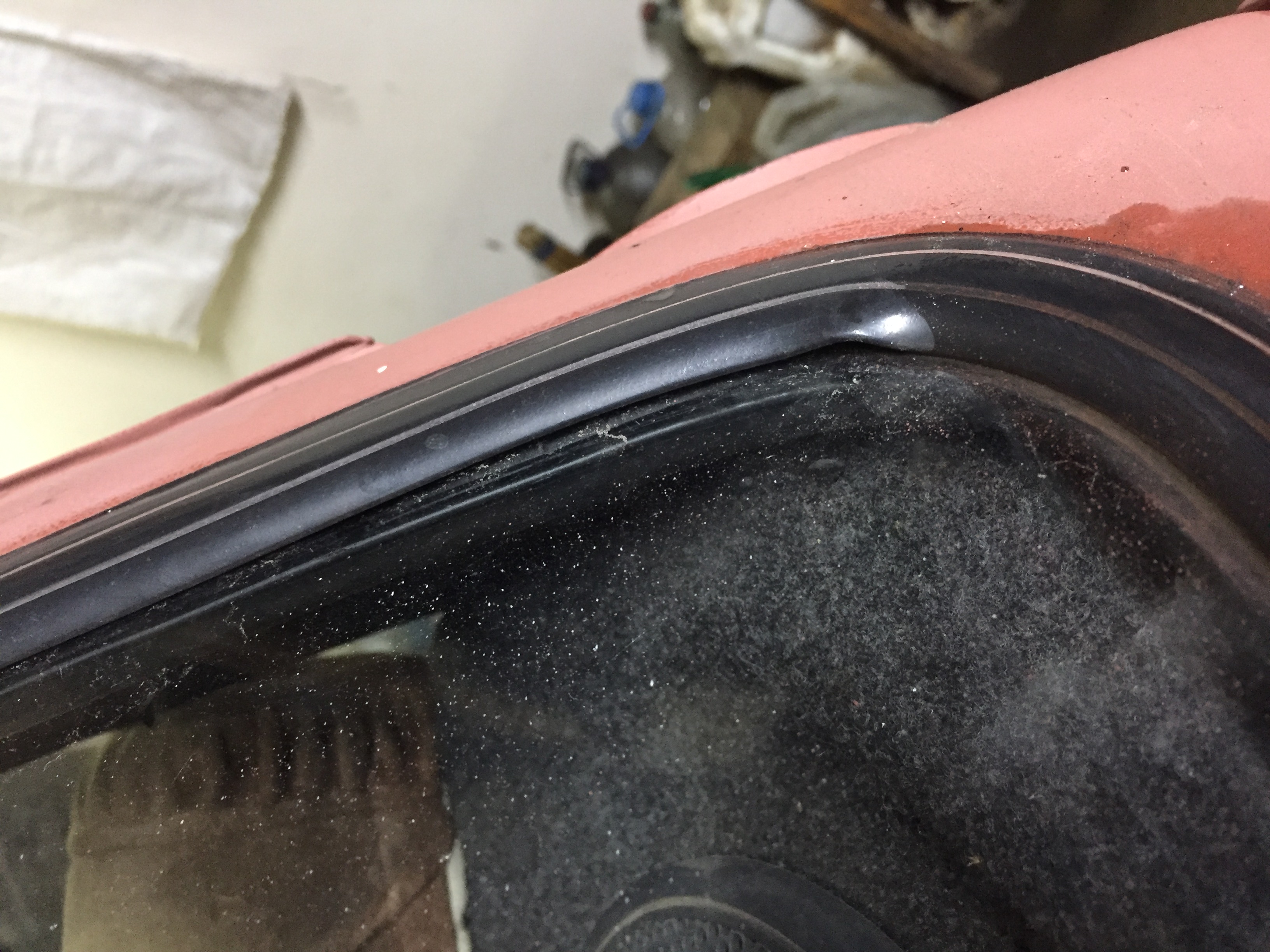

vovik1311
Зарегистрирован: 07.03.2013
Сообщения: 45
Откуда: ua
Моя машина: 965
СообщениеДобавлено: 27 Январь 2019 05:57    Заголовок сообщения: Ответить с цитатой
У меня вот такие косяки с уплотнителем таврия.
Вернуться к началу

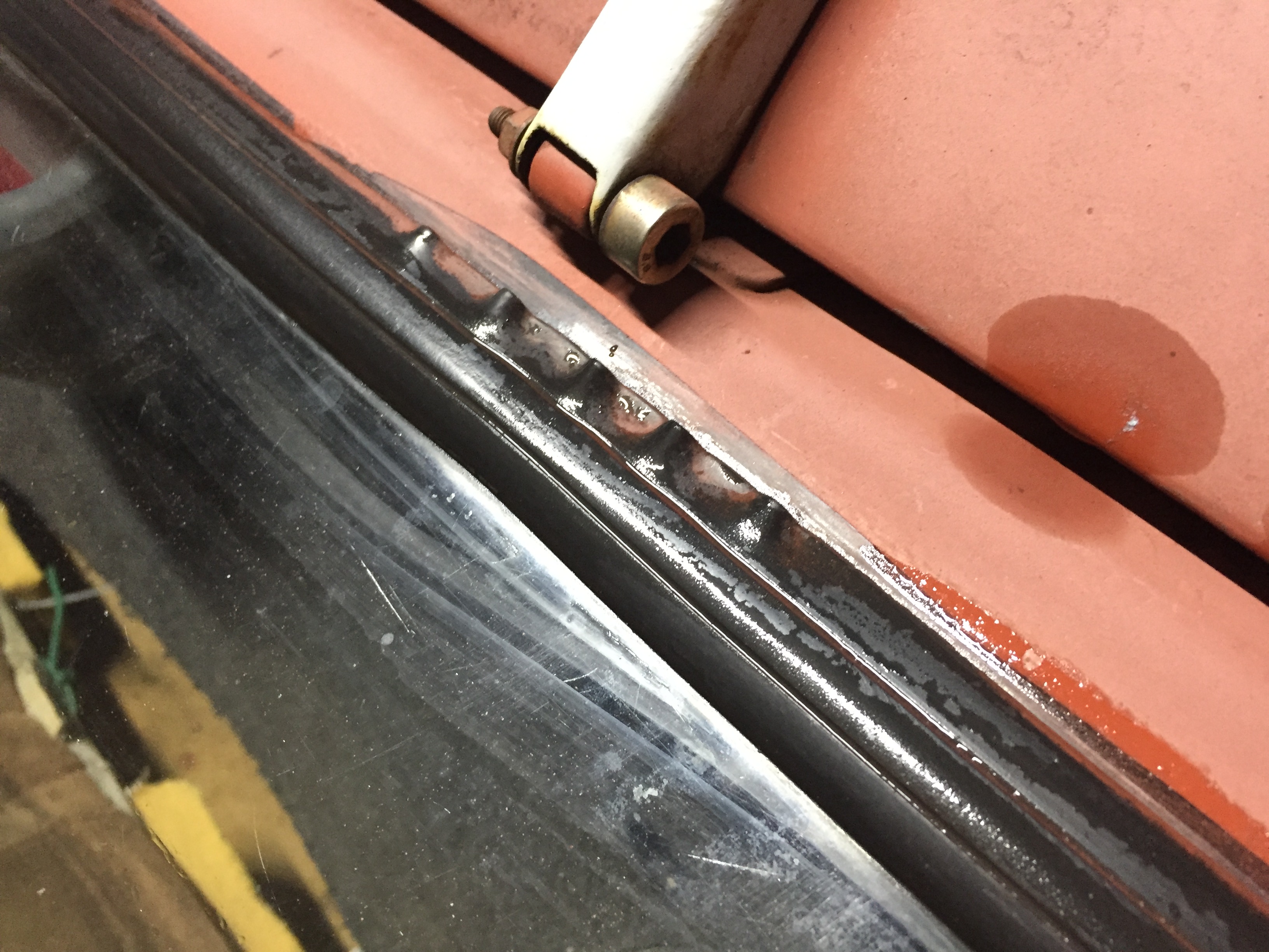

vovik1311
Сообщения: 45
Откуда: ua
Моя машина: 965
СообщениеДобавлено: 27 Январь 2019 06:00    Заголовок сообщения: Ответить с цитатой
И вот
