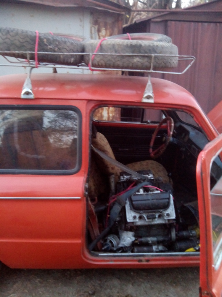

СообщениеДобавлено: 08 Ноябрь 2018 22:47    Заголовок сообщения: Ответить с цитатой
В общем - понемногу мотор дособрал (времени было мало на него - переезд, ремонт, это вот все, но зато теперь есть гараж под домом - правда, без ямы и с наклонным полом), заводить пока не пробовал. Вкинул временно в родной мотор нормальный маслонасос.
Стопорные поставил от газели, 16-клапанный мотор (405, 406) - у них размеры как у вазовских, но есть ус. Правда, всего один, что очень неудобно, но все же удобнее чем вообще без усов.
Сегодня - погрузили с другом мотор, коробку, 4 диска с убитой резиной и еще половину гаража в жужик (даже тумбочку с прикрученными к ней тисками и точилом на заднее сидение втащили!), и таки переправили это все в гараж под дом. Надо будет еще забрать из гаража остатки мелочевки (типа полудохлых карбюраторов и т.п.) + бампер - но то уже мотоциклом.
Ехали по темноте уже, по объездной - лобовое стекло оказалось жутко зацарапано, днем то незаметно было, а в темноте от фар бликовало жутко, почти ничего не было видно. Особенно - от фур с кривым ксеноном. Поймал несколько ям/наплывов - но без последствий.
Из приключений - только внезапно отказавшие (и так же внезапно заработавшие) повороты/аварийка. Ну и давление масла при 80+ градусах было низким, лампочка горела даже на 2 тыс.оборотов (хотя - ближе к концу поездки волшебным образом подросло, загадка, хотя мож присадки золлексовские дорастворились - когда сливал масло, на дне была густая жижа, скорее всего присадки осели). 3 скорость включается обычно только после прогазовки на нейтралке - похоже, синхронизаторы таки накрылись, но запасная коробка уже ждет установки, а с этой буду потом как-то разбираться, когда будет настроение.
Аккум - во время поездки скорее разрядился, чем зарядился. Когда приехал и заглушил мотор - при попытке завестись стартер еле крутил, хотя потом - завелся нормально. Или мож где-то контакт таки плохой...
Сделал пару фоток после упаковки барахла в жуж. Багажник:
Ну и главный пассажир, пристегнутый ремнем:
