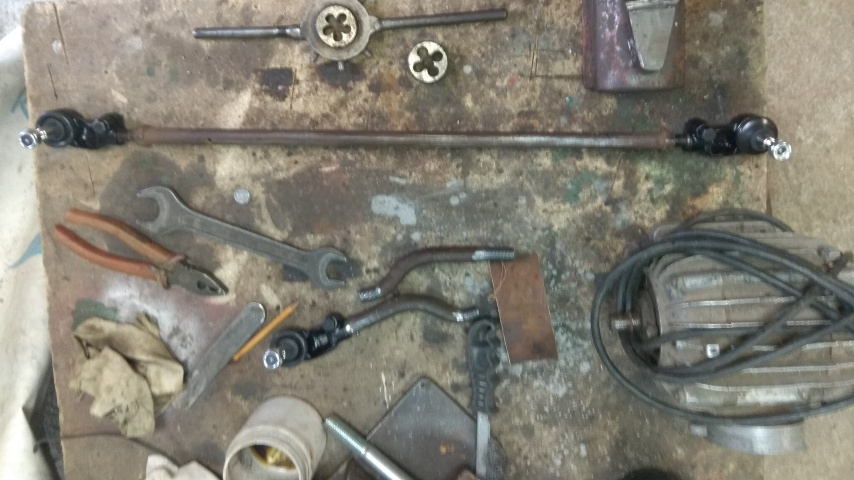

Собственно вот!
Вся передка обошлась в 800, это включая плашки и краску.

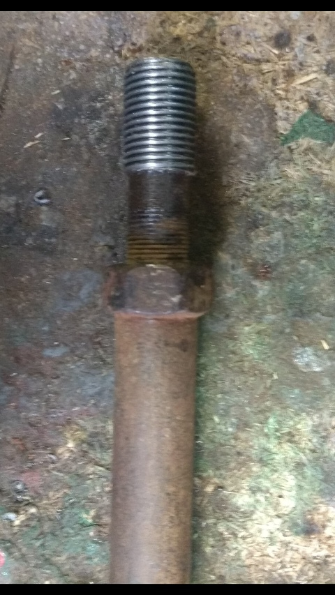

ПовідомленняДодано: 17 Вересень 2018 08:18    Заголовок повідомлення: Відповісти з цитатою
Длина вновь изобретенной центральной тяги 745 мм, стоковая 710 мм. ( Если у кого есть возможность поменять тягу, буду благодарен!)
Надо отсечь 35 мм трубки. И можно красить.
ПовідомленняДодано: 17 Вересень 2018 09:28    Заголовок повідомлення: Відповісти з цитатою
А тяга не регулируется по длинне? Там одинаковая резьба в наконечниках?
DaYa
Зареєстрований: 10.08.2009
Повідомлення: 1520
Звідки: Днепропетровск
ПовідомленняДодано: 17 Вересень 2018 09:35    Заголовок повідомлення: Відповісти з цитатою
Я ж инженер.... Все должно работать правильно.
На фоне две лерки, правая и левая М16*1,5
Удивительно, но левую нашел намного быстрее, чем стандартную (правую)
По длине нужно подобрать, чтобы для регулировки было как больше тела от родного штока.
Резьба родной регулировки, месяц кисла в тормозухе, грелась, молотком стучалась, все эти машипуляции проводились не однократно и в разных последовательностях.
Можно обварить, но думаю пока лишне.
