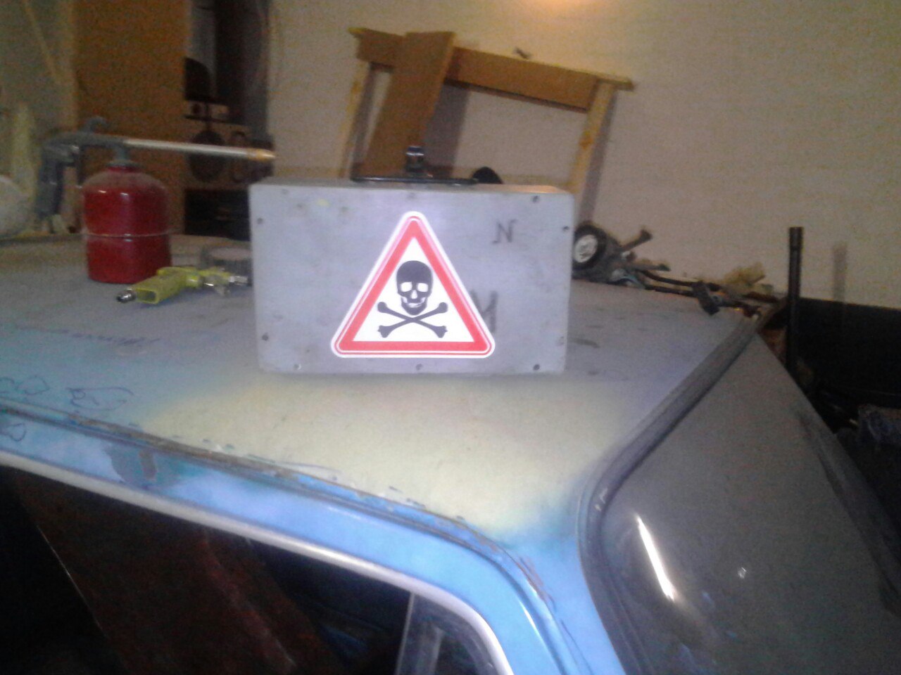

Вечерний гараж
сори за порядок, квартира в стадии ремонта, на гараж уже физически времени не хватает..
