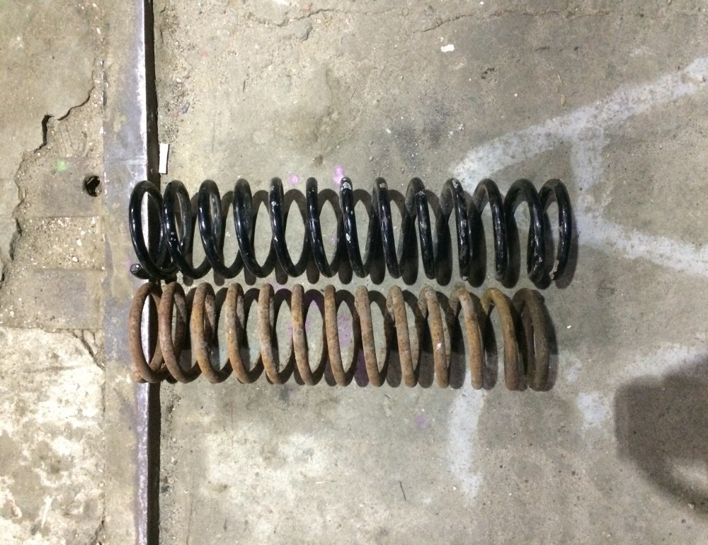

Какая длина не просевших задних пружин без нагрузки?
Мои пружины просевшие, пружины с донора тоже просевшие скорее всего, 41.2см.
Черная пружина Санитара, говорит жопа очень задрана даже с движком.
