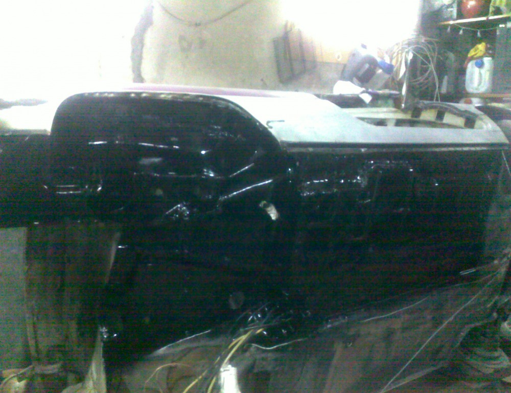

СообщениеДобавлено: 09 Июнь 2018 00:11    Заголовок сообщения: Ответить с цитатой
всё чистил "пираньей",труднодоступные места песком.
всё что на первом фото не серое-укрыл сначала кислотником.всё что серое-это эпоксидник.оба перекрыл по мокрому акриловым грунтом.завтра домажу швы,и потом укрою всё акриловой краской.

Красавчег!

Молодец
