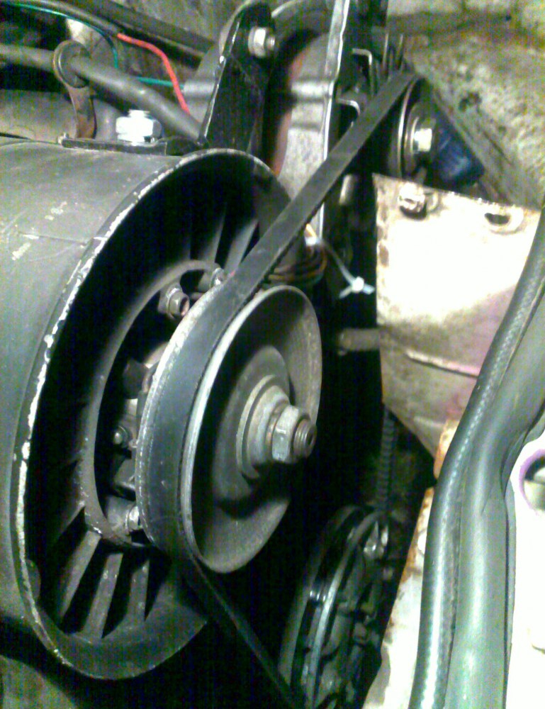

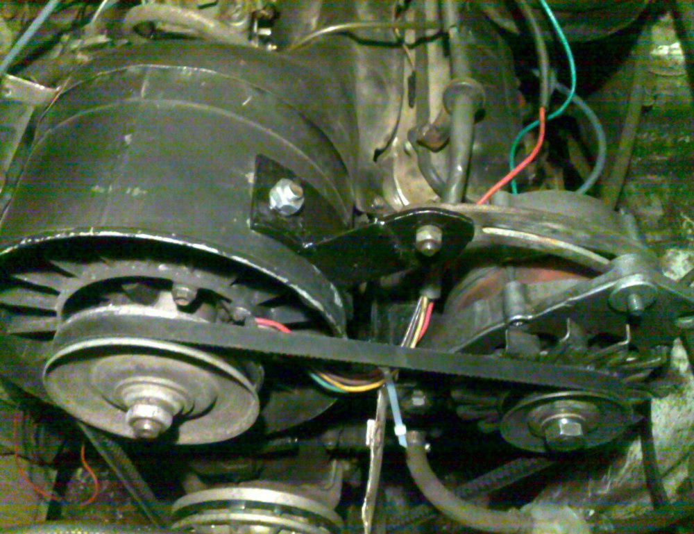

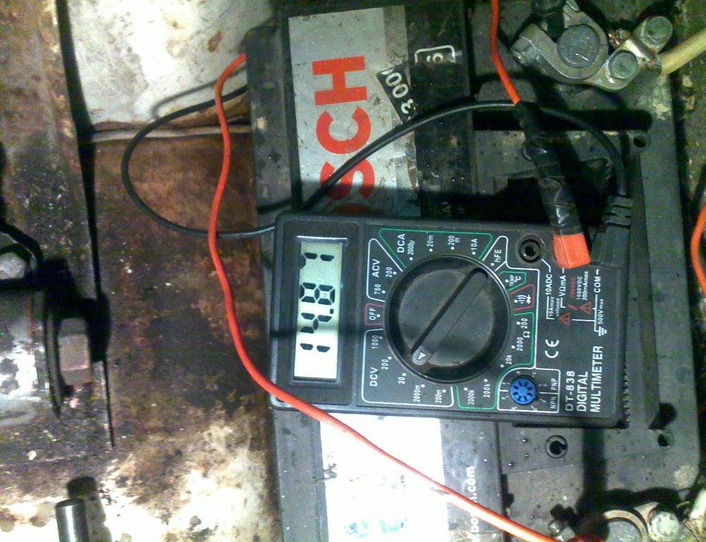

поставил вчера наконец-то допгену.гена бош 80А
размер ремня получился 1320
использовал установочную планку от Мишки,доварив к ней косынки и крепёж.планка натяжителя от москвича.сейчас стоит ремень 1325(первое что нашёл в продаже в размере)-натяг в самой крайней точке.надо будет купить ремень 1320.диапазон натяжки 1320-1330

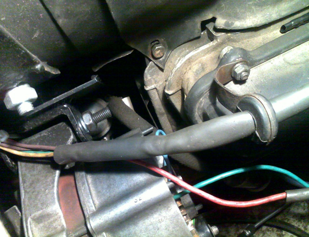

коллектор проточен,задний подшипник заменен,щётки перепаяны.родной РР оказался дохлый-я по совету соседа автомастера и Сани корнейма откусил его вообще,оставив пластиковый корпус со щётками,на щётки припаял провода,один прикрутил на массу,второй воткнул в РР,который висел на кузове(жига).клему возбуждения родную не использовал вообще.робить.
двиг заглушен

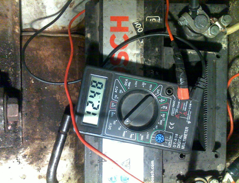

хх около 1000 оборотов
походу этот РР не справляется с отсечкой вовремя,пик 15.6В.дальше не задирает.
у меня теперь электричества столько,что я "дніпровську греблю прокрутити можу"

взагалі прикольно, але якесь таке все здорове вийшло..
і ремінь, мені здається, треба вужчий, бо цей по краях хавати почне

да хз,не мешает.даже запаска станет.ремень брал что нашёл,он-же и длиннее,я ж написал.
я долго думал использовать-ли твой вариант,и всё-же решил вес допа не цеплять на корпус родного.
