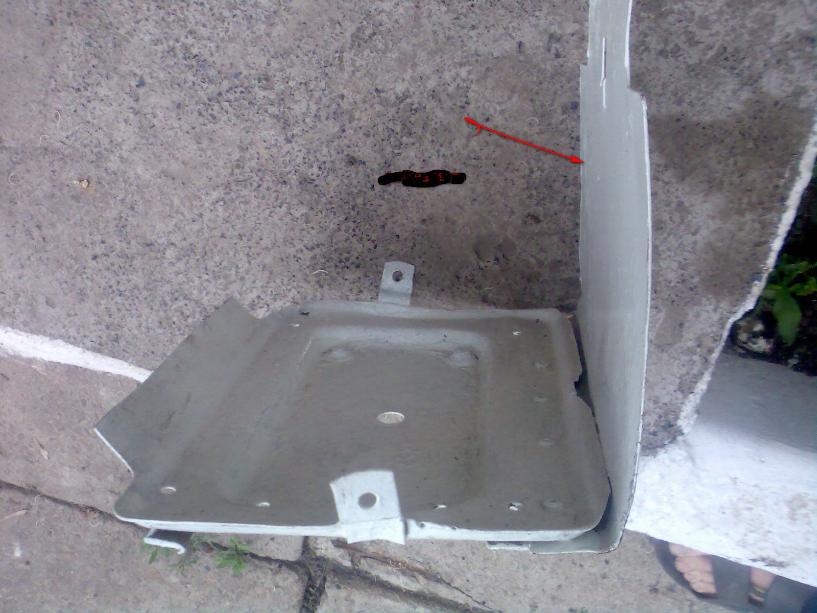

купил заз после дтп. морда ударена. как крепится акб в багажнике Желательно фото чтобы увидеть конструкцию. Заранее спасибо.

На словах: к полику багажника слева по ходу приварена рамка с ушками. НА эту рамку ставится батарея. Потом посредством тяг с крючками, текстолитовой крышки и поперечины это всё вместе стягивается.

Спасибо огромное за помощь. Но хотелось бы увидеть как эта рамка крепится к днищу багажника. бо у одного тов. глянул он прикрутил её болтами. Rolling Eyes ну не то пальто! Хочется чтобы как на заводе. Фоток нету бо не умею вылаживать.

Там точечная сварка

в ней чего то не хватает. Каких то ножек которые той самой точечной сваркой приварены.

Не, приклёпанные по бокам полосы удалить. В отверстия 6мм и приварить к полику. Ни каких ножек нет

VORON ещё один вопросик, сбоку длинная пластина высокая такая, ею в какую сторону: к рулевому или фарам? Rolling Eyes Кстати научился фотки выкладать Very Happy теперь всё понятней будет вам, а то на пальцах не объяснишь. спасибо тебе ещё раз огромное. На аватаре мой зазик с дочкой, только пригнал.

Если мне память не изменяет то эта пластина стоит на машинах конца 93, и 94 года. Когда батарея была сзади. При расположении в багажнике этой пластины быть не должно.
А вот буртик на фото который примерно 2 см в высоту 100% к рулевому редуктору

У тебя действительно рамка крепления аккумулятора отпиленная с машины 90-х годов. Она приварена на уголки вместо запасного колеса справа от мотора.
У меня 93й год и распил 93го, все с акумами в моторном.

всем приветик Smile Тема получила бурное обсуждение на форуме. Получается год выпуска авто влияет на расположение АКБ, толи в моторном или в багажнике. У меня заз 1993 года,когда я его купил АКБ стоял на этой рамке в моторном прикручен болтами с лева по ходу. Хозяин сказал, что из-за удара в морду пришлось переставить АКБ на зад, а как он стоял спереди я ума не приложу. Теперь судя по вашим ответам, в багажнике он на моей машине и не стоял вовсе. Я же могу поставить АКБ в багажник, там удобнее его обслуживать. Потому и прошу фото установки в багажнике, чтобы эту рамку доработать. при покупке заза акб стоял тут хочу сюда всем

да, место правильное. Предположу что предыдущий хозяин (раз машина 93 года) мог срезать его сзади справа, дабы освободить место запаске и перенести его назад слева. Если он когда-то был спереди то должны оставаться следы полюбэ. Но 93 год сзади был всегда. Особенно вторая половина

Точно точно- там где запаска что-то срезано. Но я и запаску уже на место , не всуну, потому что поставил генератор москвичёвский Потому и хочу перенести АКБ в багажник. VORON ты абсолютно прав 100 проц. он спереди не стоял, там даже следов нету. Там где он стоит сейчас т.е. слева его так неудобно обслуживать ведь там ещё и воздухозаборник Crying or Very sad Вот в чём проблема! ПОМОГИТЕ мне поставить его спереди.

Тебе придёться тянуть многожильный кабель размером с большой палец от стартера до багажника и нисколько не по верху, а внутри кузова. Если приваришь площадку на место справа от мотора, то сможешь использовать обычный магазинный провод от акума на стартер. Высокая стенка обращена к мотору и является тепловым экраном.

Что придётся тянуть кабель, я знаю. А то что пластина является тепловым экраном не знал, потому как всё было оторвано. Эту пластину сам приклёпывал по старым следам.

Серёга-ты молочага!!!!!!!!!!! Как давно я ждал этой фотки. Из фотки видно ,что рамка крепится прямо на дно багажника, а ту пластину высокую зря я приклёпывал, теперь только дерзай. Тему можно закрыть. Ещё раз огроменное спасибо!!!!!!
