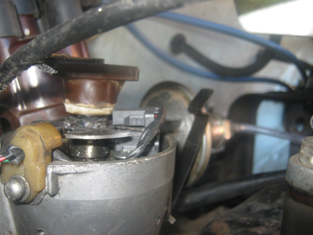

В этом варианте вал шлифовался т.е. кулачки полностью убирались. Модулятор выполнен втулкой и почти с нулевым зазором одет на вал. Винты позволяли регулировать положение модулятора. Но в последствии от этой идеи отказался т.к. конструкция не надежна.
Извиняюсь пишу с телефона очень не удобно. Если хотите более детальную информацию звоните. Тел. в подписи.

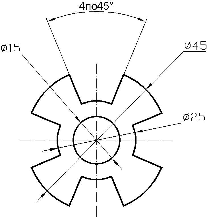

я невижу чертёж мордулятора , у кого он есть скиньте пожалуйста.
Веталь
Статус: Offline Зареєстрований: 24.09.2006 Повідомлення: 2490 Звідки: Горловка Моє авто: ЗАЗ 968 цвет: Монтекарло
Додано: 25 Серпень 2012 00:15 Заголовок повідомлення: |
romuk писав(ла): |
я невижу чертёж мордулятора , у кого он есть скиньте пожалуйста.  |
А это что?

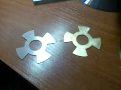

Если вне мательно прочитать тему - то можно понять , что модулятор делал Red zaz я делал такой модулятор, после сделал с углами 60*30 ( субъективно ехать стало лучше)...
Угол 45*
угол 60*30
_________________ Оставим дома дела и будни серые. Давай уедем туда, где нету времени! |

Спасибо за чертёж, тему читал сначала, но чертёж у меня неоткрывался который выше этот вижу хорошо ,буду делать себе с углами 60 30.
Я первый модулятор по незнанию (и не видя образцов) сделал с углами 45 град., так штатный коммутатор отказывался работать на оборотах немного выше х.х. Потом, конечно, изучил схему и принцип коммутатора (давно было, уже опять забыл) - он построен под 30*60...

А я вышел на 30*60 таким путём, взял жигулёвский трамблёр ( а там "шторка" прямоугольная) под пивком изучил его, пришло снисхождение по математике и бла бла бла ... пересчитал углы и пришел к выводу, что необходимо 30*60. если заставить меня повторить содеянное врядтли по трезвому смогу повторить подобный подвиг

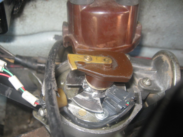

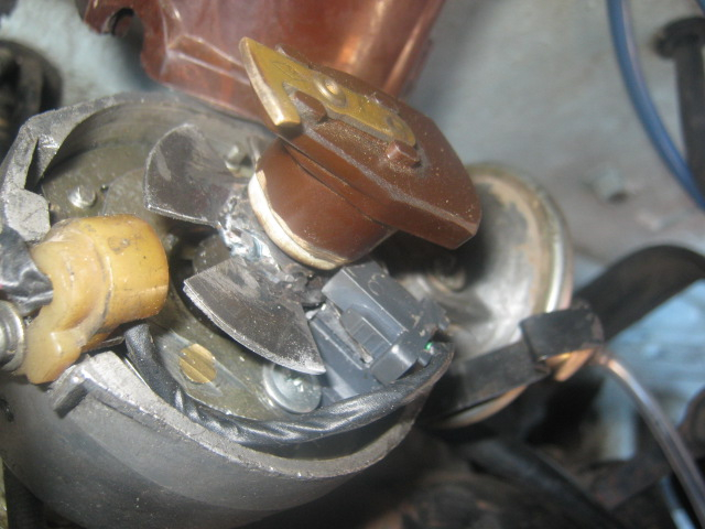

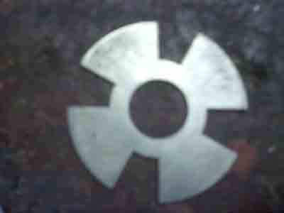

Прочитав тему і таки вколгоспив в трамблер датчик Холла. Дя цього знадобився старий трамблер. Мдулятор 60/30 робив з жесті 2мм, розміри "на око", обробив болгаркою, ножовкою і матом, потім приварив до кулачків, зібрав все, встановив - радий як слон

фотки в студию

Не знаю, я не варил, всего лишь на всего сначала изготовил модулятор из большой шайбы прикупленной в хозмаге, потом померяв внутренний диаметр попросил токаря проточить вал на несколько соток больше, после чего нагрев модулятор горелкой посадил его на вал.

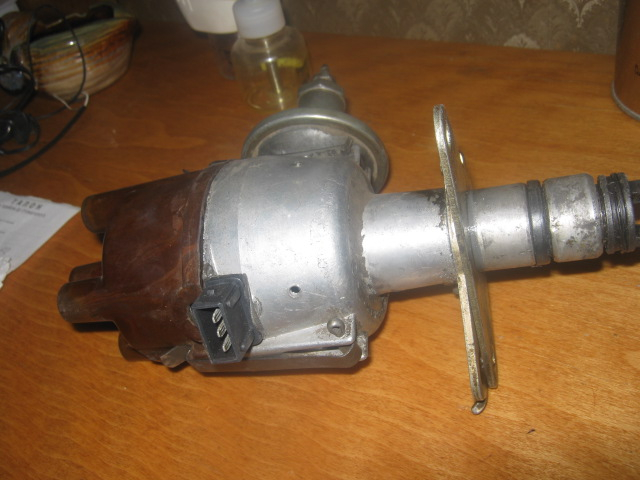

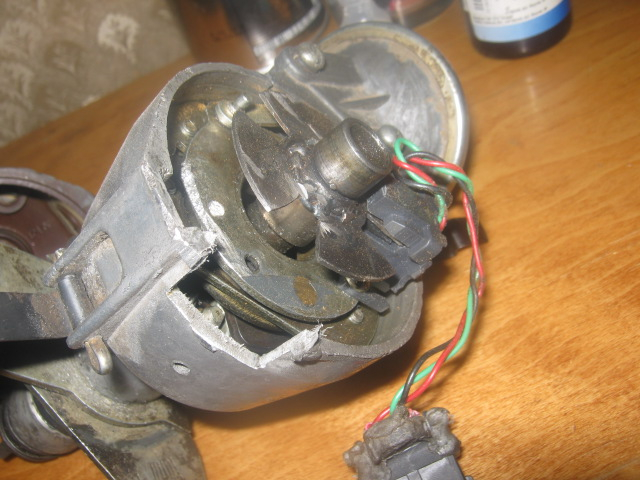

варіант для встановлення роз"єму
