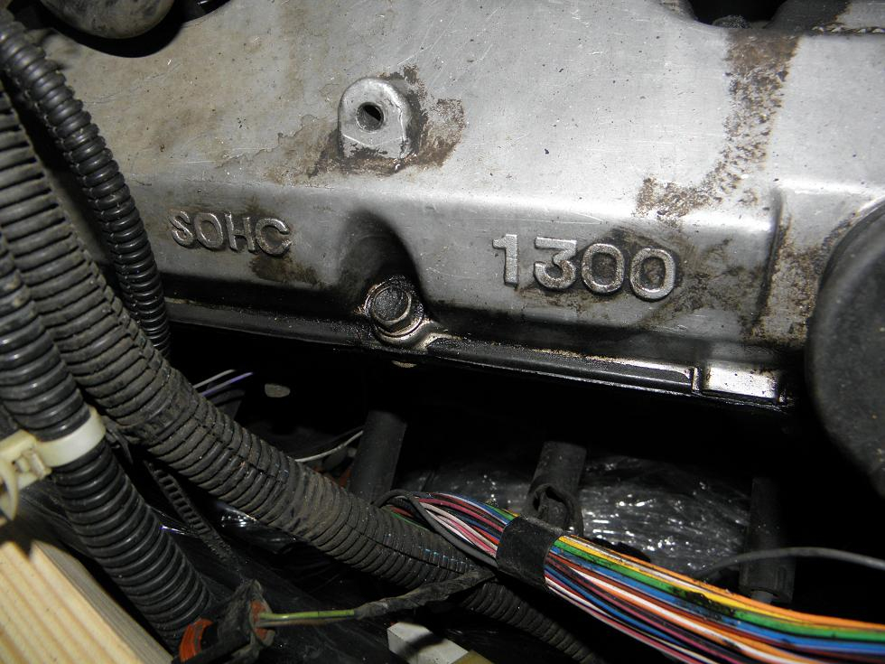

Моторчик со всем навесным, кроме ДАДа и МИКАСА. Весь навес, проводка, радиатор. Хозяин все меняет на Поляка который стоит у него донором. Не пи.. рассказывал сказок, сразу сказал, что двиг прошел 150тык и на полусинтетике брал 1л от замены до замены.
Для начала, я его и перебирать не буду, а в дальнейшем- решим!

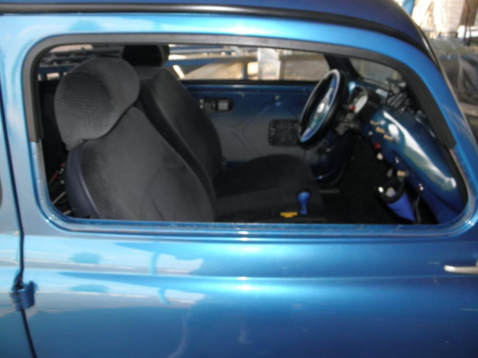

Перед праздниками троханчик занялся машинкой, что было сделано...

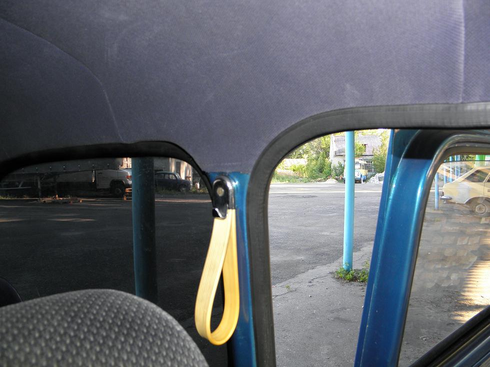

1. У становлена ручка открывания, из нутри, двери пассажира.
2. По осени обезшумил водительскую дверь, а пассажирскую морозы захватили, вот сделал и её
Многие спрашивали, как я делал фетры на безфорточки, вот появился момент, пока дверь была разобрана, сфоткал, на первой фотге видно верхнюю часть, она просто отрезана по размеру
На этой фотге видна доработанная нижняя часть. В ней вырезан "проем" для стекла. С ним аккуратненько, подрезать потихоньку, потому как вырежишь мало (тонко), при подъеме стекло будет срывать нижнюю фетру или очень туго ходить, вырежишь много все с наружи будет попадать внутрь и стекло будет тилипаЦа и дребезжать.
