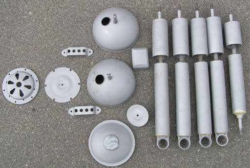

Продовжую "обнуляти" запчастини.
Спочатку маскування.
Потім піскоструй,
Наступний крок - травлячий (кислотний) грунт тонненьким шаром (повинен просвічуватись метал).
На останок 2К поліуритановий грунт-наповнювач

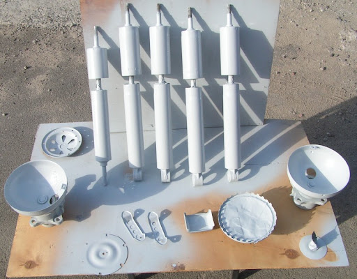

ПовідомленняДодано: 04 Вересень 2011 13:22    Заголовок повідомлення: Відповісти з цитатою
Давно тут не був - робота,
Доречі, по роботі в Гомелі був разів 8 за цей час.
Продовжую підготовку запчастин.
Так вони виглядали
Перед піскоструйною обробкою потрібно максимально видалити масляні забруднення з поверхні деталі, використовую такий обезжирювач
Велика подяка LANCу за піскоструйку, ось, що він мені зробив. LANC з мене грунт.
Пора фабуватись, не забуваемо, що після піскоструйної обробки потрібно нанести грунт як найшвидше.
Так як стелажа для підвіски деталей я не маю доводиться виставляти деталі на імпровізований стіл.
Тепер готуємо инструмент.
Виконавець робіт і компрессор :-)
Згідно теорії на голий метал, для найкращого результату, потрібно класти або травлячий грунт або епоксидний. Але не мав можливості це зробити то використовую 2-х компонентний поліуритановий грунт-рідка шпатлівка XPP 40003 виробництва PPG (з мого досвіду найкращий поліуритановий грунт).
Приготування грунту.
Інтенсивно вимішуємо грунт (у мому випадку бовтаю каністрою в різних площинах 5-10 хвилин)
Наливаємо 4 частини грунту
Взбовтуємо затверджувач.
Додаємо 1 частину затверджувача
Вимішуємо мірною лінійкою (або чим прийдеться :-) але чистим і обезжиреним) грунт із затверджувачем до повної гомогенізації.
Додаю розчинника, в залежності від того який продукт нам потрібен (грунт чи рідка шпатлівка) 2 - 5 % і знову добре вимішуємо.
Заливаємо грунт в бачок фарборозпилювача через паперовий фільтр і наносимо на деталі.
Результат ось такий

пескоструй решает.. шкуркой это можно было затирать очень долго, а так конечно можно все обработать, даже самую мелочь Cool

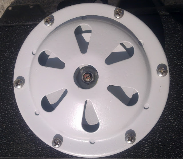

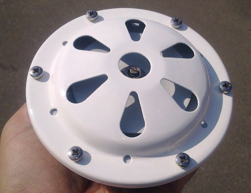

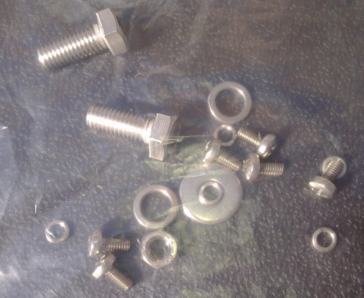

По можливості стараюсь замінити старі елементи кріплення на нові з нержавійки.
Ось комплект для автомобільного сигналу
Так вийшло в зібраному стані
А це після нанесення емалі і остаточної зборки

ПовідомленняДодано: 15 Вересень 2011 12:47    Заголовок повідомлення: Відповісти з цитатою
сигнал більше не буде піддаватись покрасці?
наче в грунті тільки Rolling Eyes

ПовідомленняДодано: 15 Вересень 2011 12:51    Заголовок повідомлення: Відповісти з цитатою
Задую завтра в білий колір

а крепеж не китайский? уж больно блестящий

ПовідомленняДодано: 21 Вересень 2011 16:25    Заголовок повідомлення: Відповісти з цитатою
LEKS писав(ла):
Якщо чесно то не зняю як відрізнити Китайський чи ні, купував у спеціалізованому магазині біля Куренівського ринку
