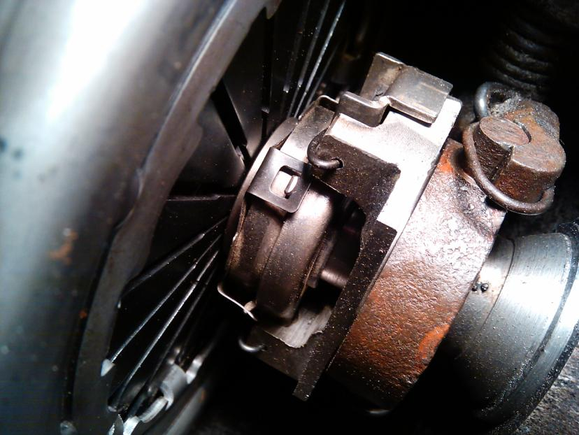

Замутил выжимной.
Основная цель, иметь неизменный подшипник 2108 и поставить на родные крепления жужиковской вилки.
Итог - самопальная елда, типо переходник собственной конструкции.
Мудреный немного, можно проще сделать, просто в процессе накосячили с токаркой, поэтому пришлось делать сложнее. Laughing
Но как за основу, можно взять.
Выжимной от 2108 никак не крепится к переходнику, только ограничено выпадение двумя скобами (сделаны из стопорных колец поршня 2112). Выжимной может слегка двигаться вверх-вниз (пару мм) и поворачиваться относительно вертикальной оси перепендикулярной оси первичного вала.
Вообщем, так как это происходит на родной вилке 2108.
Направляйку делал как Лекс предлагал. Выточил втулку под запрессовку в колокол. Сальник, как у Лекса описан, 24х40 найти трудно, поэтому выточил внутрянку под 24х37, причем можно поставить 2 штуки.
Ширину проставки под выжимной расчитал так, чтобы рабочий ход был при прямом положении лап родной вилки, когда выжимной идет ровно по оси, параллельно первичному валу.
Вот он установлен на колоколе и состыкован с мотором.
В отведенном положении:
Ход до лепестков:

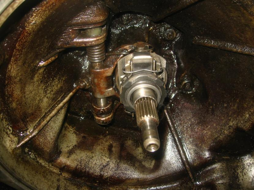

Позавчера ставил все это дело на машину:
И моторчег:
Все устанавливалось не снимая КПП с машины.
