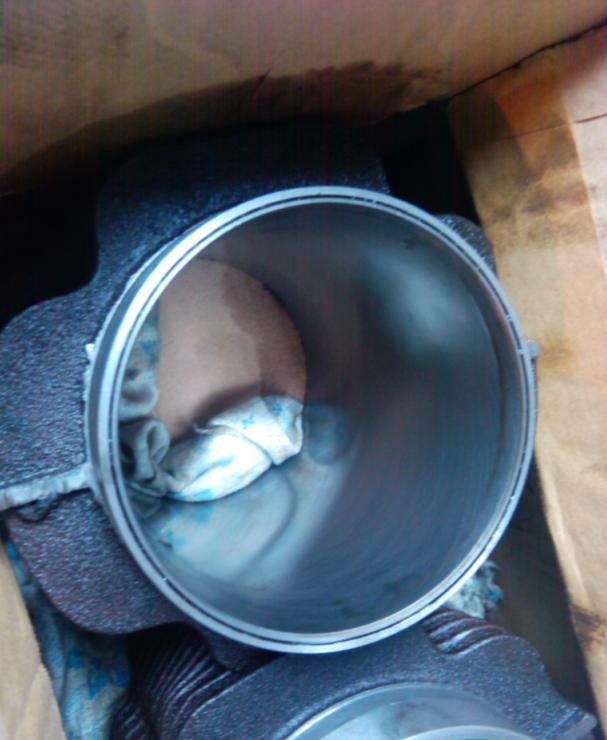

Вот цилиндр.

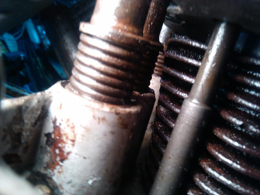

Поставил цилиндры, но! Поставил большими ребрами внутрь!
И встало!
Сфотал зазоры, которые получились. Нигде не во что не уперлось.
Возможно из-за того, что у меня чугунные цилиндры, хотя выемка у них такая же как и у алюминиевых.
Зазор, который получился:
Даже надфилем подпилил, чтобы виднее было.
С другой стороны:
Межреберное:
Головы сели хорошо. Протянул в 3 захода, 2 и 3 до 5.0кг.
Подрезал пружинки на 1 виток, т.к. с поджатыми головами в прошлый раз полностью сжатые пружины выдавливали резинки и одна пружина даже через ребро трубки толкателя перелезла.
