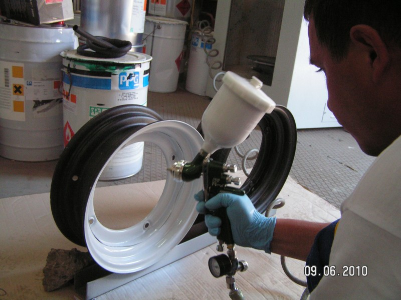

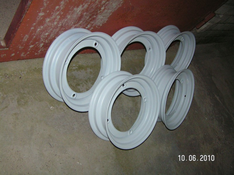

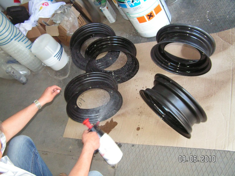

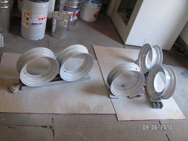

Продовження історії з дисками.
Обезжирюю перед нанесенням грунту (обезжирювач XPA 10009)
Наношу 2-х компонентний поліуритановый грунт XPP 40003, товщина близько 40 мікрон
Сушка при температурі оточуючого повітря 20С на відлип 30 хв, через 90 хвилин можна класти диск на пофарбовану сторону.
В результаті маю диски готові під фінішну покраску, але буду це робити разом з покраскою всього автомобіля
Загальна витрата грунта склала 150 гр це вже змішаний продукт (ще й залишилось)
Через добу після нанесення фарби диски в багажнику автомобіля успішно подолали шлях зі Львова до Києва.
Грунт повністю полімерізувався - хочеш шліфуй, хочеш нігтем шкрябай.

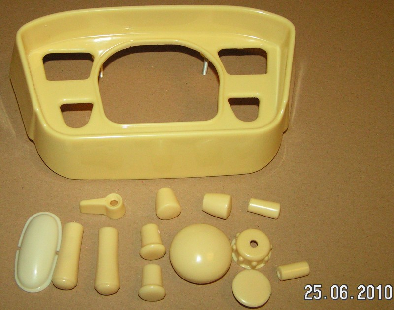

Розжився на комплект пластику.

В наявності немає але, якщо потрібно то можна зробити оскільки форми для лиття є.
Ось телефон (097) 465 24 27 Олексій

1) Розбортіровка колеса + прокатка (квадратні були) - 60 грн диск
2) Піскоструй - 50 грн диск
3) Обезжирювання + цинк фосфатація + катафорезне грунтування - 70 грн диск

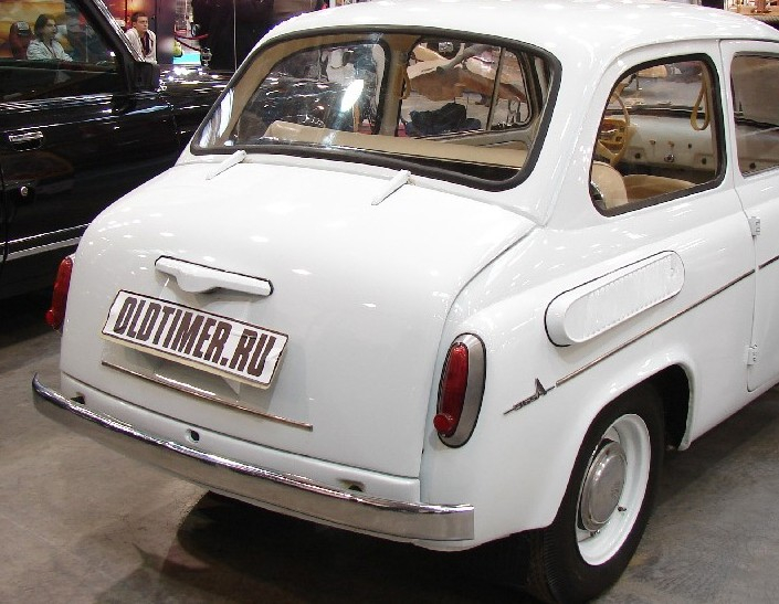

GTMAD писав(ла):
Потрібна консультація.
Маю лише одне фото Ялти із заду.
Хромована горизонтальна планка під номером йшла із заводу чи ні?
Низнаю как но както так Тоже вроде ялта
