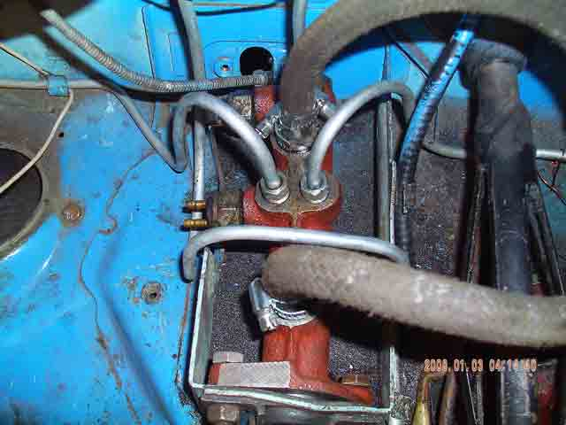

на днях избавился от одноконтурной тормозной системы и БСК в ней Very Happy , теперь стоит двух контурка с полным комплектом трубок и цилиндров. Единственный гемор был- это укладка заднего контура в багажнике, чтоб попасть в родные отверстия пришлось перегибать трубку (на фотке хорошо видно)
гы. т.к небыло штатной трубки заднего контура в багажнике, отлично подошла трубка сцепления (которая с кольцом).

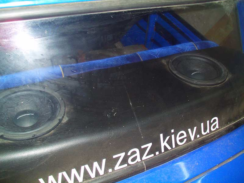

Вот фото установленных динамиков

ПовідомленняДодано: 01 Січень 2010 22:39    Заголовок повідомлення: Відповісти з цитатою
Хорошая полочка
+1
